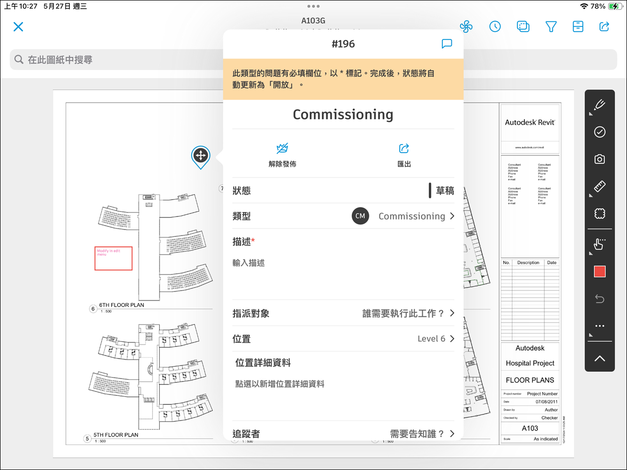

問題圖釘指示問題已放置在圖紙或檔案上的哪些位置。
點選所需的問題圖釘,以編輯問題的詳細資料。

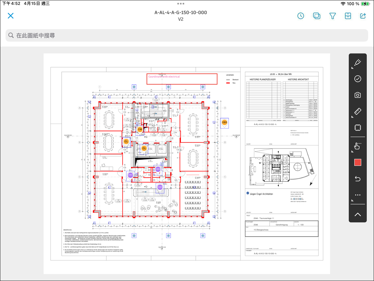

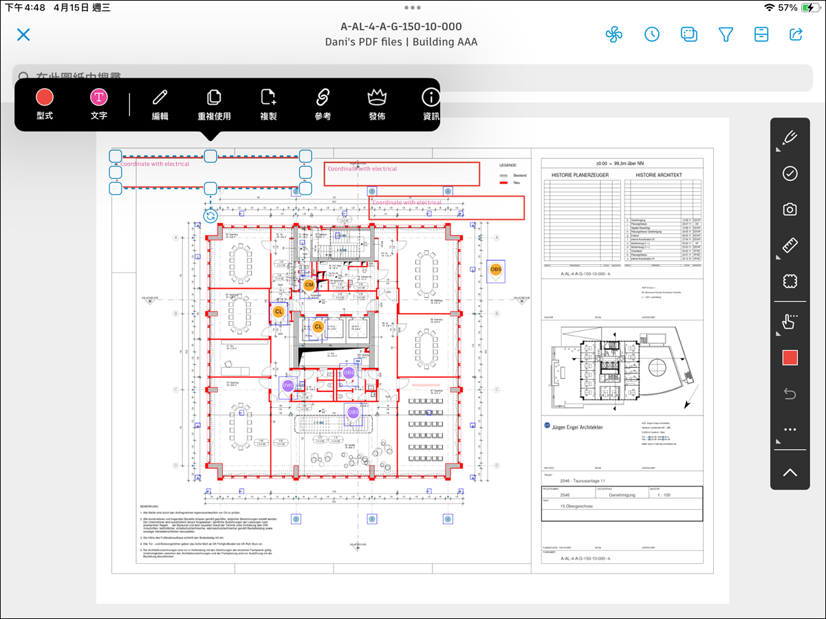

您可以在 iOS 檢視器中建立標記,並將其用於問題。
在檢視器中開啟 2D 圖紙或檔案。
點選工具列中的標記工具。
選取標記類型並繪製標記。

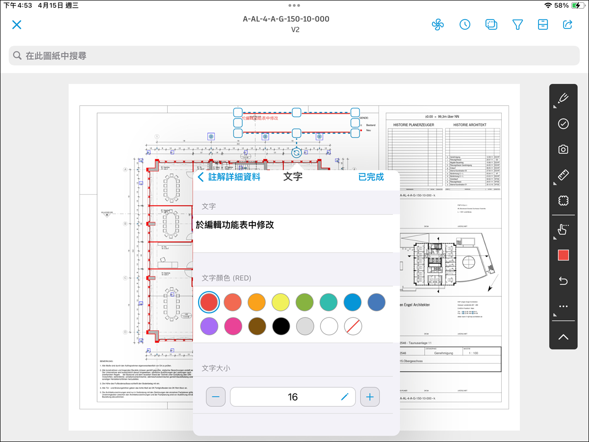

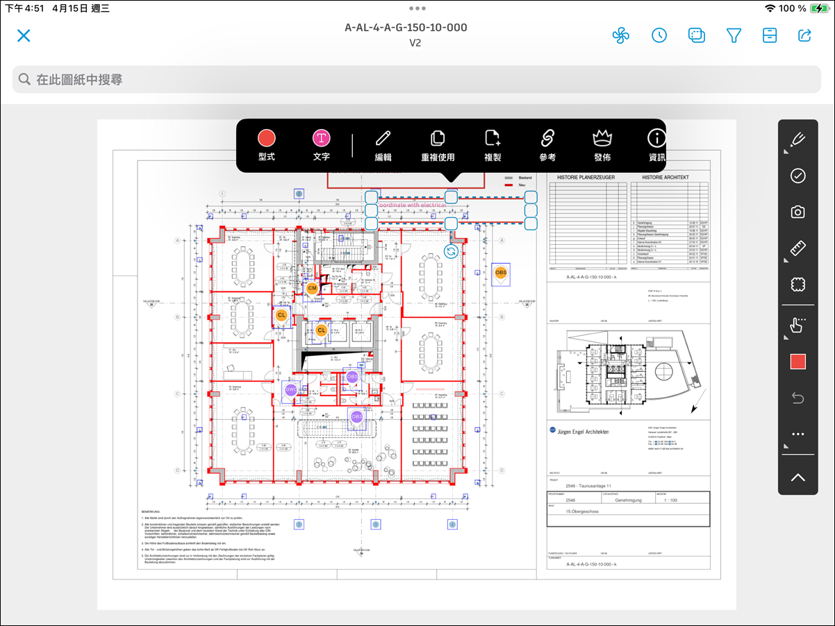

點選標記以開啟其關聯式功能表,您可以在其中編輯、複製、重複或刪除標記。

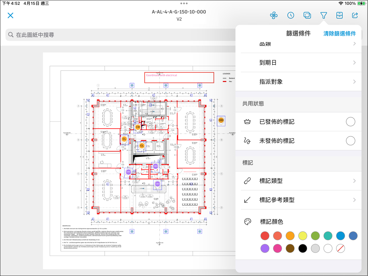

點選
,以依共用狀態、標記類型、標記參考類型或標記顏色進行篩選。

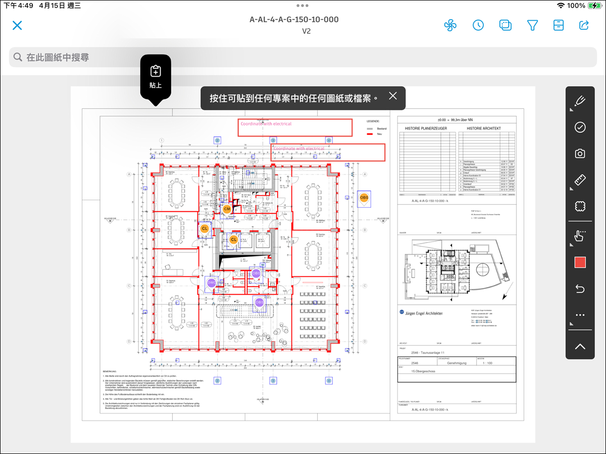

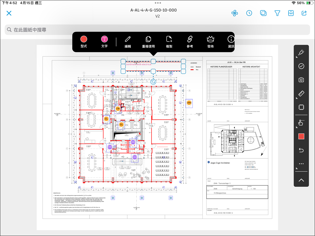

您可以在同一專案中複製和重複選取的問題和標記。
在 3D 檔中開啟圖紙、2D 檔案或 2D 視圖。
選取一或多個問題、標記或兩者。
長按以開啟關聯式功能表。
選取「重複」在同一圖紙或檔案中建立複本。
選取「複製」貼到同一圖紙或檔案中,或貼到同一專案的其他圖紙或檔案中。
開啟目標圖紙或檔案,然後按住以貼上複製的選取項目。
標記將貼上,並保持關聯式功能表開啟。

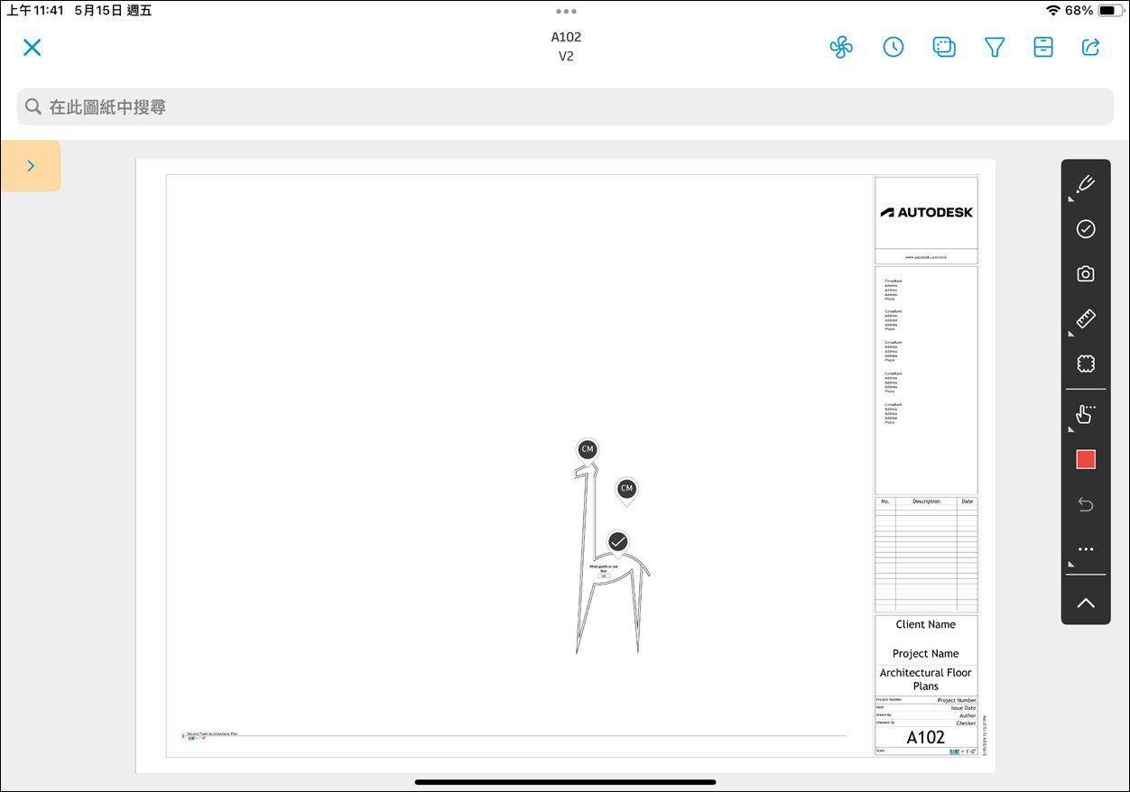

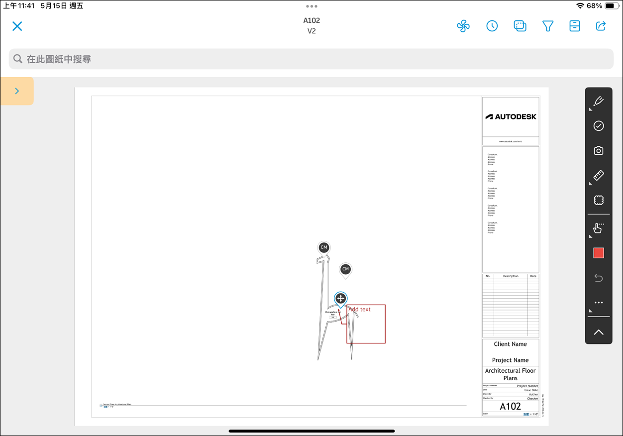

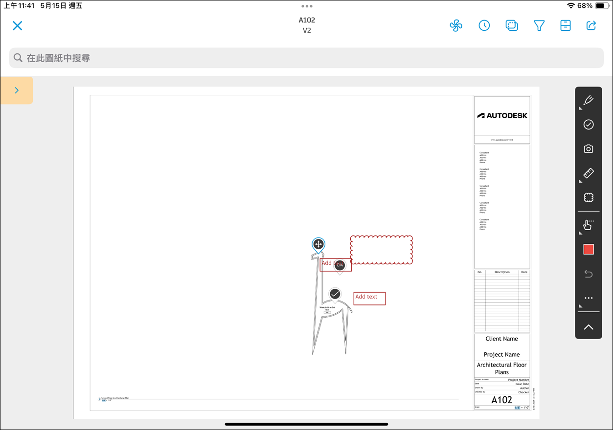

在 2D 工作流程中,您可以在網頁上建立巢狀問題標記,以提供問題的其他背景資訊和詳細資料。巢狀標記會連結至其父系問題,有助於釐清資訊並最大程度減少誤解。
您可以在 iOS 版 Autodesk Forma 行動應用程式上檢視巢狀標記。在行動裝置上,巢狀標記僅供檢視。若要建立、編輯或刪除巢狀標記,請使用網頁版。
在檢視器中,開啟包含巢狀標記的問題所在的圖紙或 2D 檔案。
點選問題圖釘以選取問題,然後開啟問題詳細資料面板。
檢閱所選問題展示的巢狀標記,以瞭解問題的背景資訊。
點選其他問題圖釘以檢視其巢狀標記。
