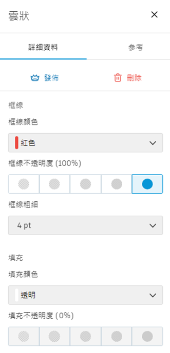

若要為所有標記類型套用更進階的型式設定選項,請:
  1. 選取既有標記。
    注意事項: 若要批量編輯標記,請按 Shift 鍵並按一下每個標記,以在選取中加入或移除標記。您僅可以編輯適用於所有選取標記的屬性,並且任何變更都將套用至所有選取的標記。
  2. 按一下「編輯」以開啟編輯面板。
  3. 從「詳細資料」頁籤中的可用設定中進行選擇:
    • 文字顏色:僅文字方塊和圖說標記
    • 字型大小:僅文字方塊和圖說標記
    • 邊界顏色
    • 邊界不透明度
    • 邊界厚度
    • 填滿顏色
    • 填滿不透明度
    注意事項: 您也可以在「詳細資料」頁籤中,選取「發佈」或「取消發佈」(若相關)、「刪除」,以及加入或移除「參考」。若要查看有關在標記中加入或移除參考的更多資訊,請參閱〈將參考加入至標記〉。
  4. 按一下右上角的 ,以關閉面板。
從現在起建立的任何標記都將使用您選取的設定。
