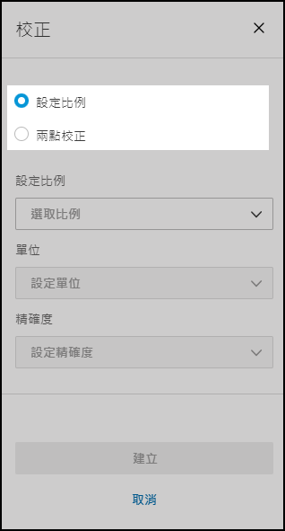

若成員要制定計畫、快速決策並瞭解數量,精確測量就顯得相當重要。首先使用測量工具來校正 PDF 檔,以設定比例和關聯的比率測量。校正發佈後,成員便可以建立測量。
校正文件
  1. 從工具列中選取測量工具
  2. 按一下
  3. 您可以選取以「設定比例」或進行兩點校正
    • 設定比例
      您可以為整個圖檔選取所需的比例。這可以符合圖檔上詳細的實際比例。
      1. 選取「設定比例」。
        例如,您的圖面可能具有以下比例。因此,您可以將任何測量的比例設定為
      2. 在面板中輸入您的選項:
        • 設定比例:設定所需的比例。
        • 單位:選取您偏好的測量單位。
        • 精確度:設定您建立的測量要採用的校正精確度。
    • 兩點校正
      您可以定義兩點做為校正的基礎。
      1. 選取「兩點校正」。
      2. 選取兩點以建立用於校正的直線。
      3. 在面板中輸入選項:
        • 設定大小:加入表示實際直線比例的大小 (例如,1 公分的校正線可表示實際的 5 公尺)
        • 單位:選取您偏好的測量單位。
  4. 按一下「建立」。
注意事項: 如果您已校正檔案並選擇使用其他校正類型進行校正,這將影響所有先前校正的標記。例如,將先前使用「設定比例」校正的檔案變更為「兩點校正」,可能會變更比例並變更既有標記上的測量值。
您也可以移除校正。這將永久移除校正,並影響已進行的任何現有測量。
因為已建立並發佈校正,成員可以根據該校正建立測量。
