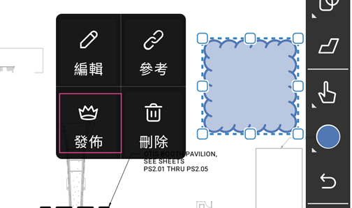

在行動裝置上發佈和取消發佈標記
未發佈的標記僅對建立該標記的成員可見。所有標記最初都是未發佈,具有相關權限的成員必須發佈這些標記,以使其在整個專案中可見。
所有成員均可檢視已發佈的標記。僅具有「建立」權限或更高權限的成員可以發佈標記。請參閱「標記權限」,以取得更多資訊。
發佈標記的步驟:
  1. 點選標記。
  2. 點選標記上方功能表中的
您在行動裝置上建立的標記將同步至網頁。

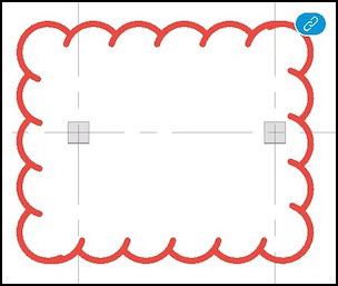

在行動裝置上將參考加入至標記
在 Autodesk Construction Cloud mobile app 中,您可以在標記上加入其他圖紙、檔案、RFI、表單、提交和資產的參考。
  1. 點選標記。
  2. 在顯示的功能表中點選
  3. 在要連結至此標記的任何專案項目旁,點選「加入」。
    注意事項: 您可以從此處建立表單或 RFI,以連結到您的標記。
  4. 從項目清單中選取。
  5. 點選「加入」或「儲存」。
連結後,標記的右上角會顯示徽章。您可以按住並拖曳徽章以移動它。這不會影響其他任何人對徽章的檢視,移動僅會在您目前的檢視階段作業中持續。

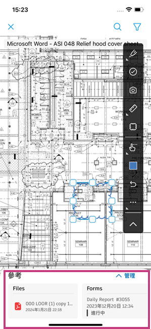

在行動裝置上檢視、編輯和刪除標記參考
  1. 點選標記。具有參考的標記右上角具有徽章。
  2. 在顯示的底部選單中,將列示參考。向右滑動以檢視所有參考,然後點選任何專案項目以將其開啟。
  3. 或者,若要編輯或刪除參考,請點選「管理」。
    • 若要加入更多連結,請點選所需專案項目上的「加入」。
    • 若要刪除標記連結:
      • Android:點選連結項目旁的 ,然後點選「移除」。
      • iOS:點選「編輯」,點選連結項目旁的 ,然後點選「刪除」。
  4. 在「參考」視窗上向下滑動,或點選遠離以返回圖紙。
