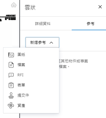

  5. 按一下「加入參考」,然後選擇參考類型。選項包括:
    • 圖紙
    • 檔案
    • RFI
    • 表單
    • 提交項目
    • 資產

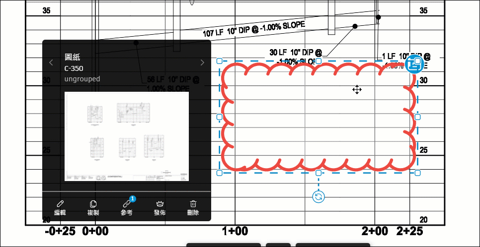

  1. 加入您選擇的參考。加入後將列於「參考」頁籤中。此外,若您按一下標記,就可以在功能表中快速查看參考。如適用,也可使用箭頭在多個參考之間導覽。
參考將列於「參考」頁籤中。此外,若您按一下標籤,就可以在功能表中快速查看參考。如適用,也可使用箭頭在多個參考之間導覽。

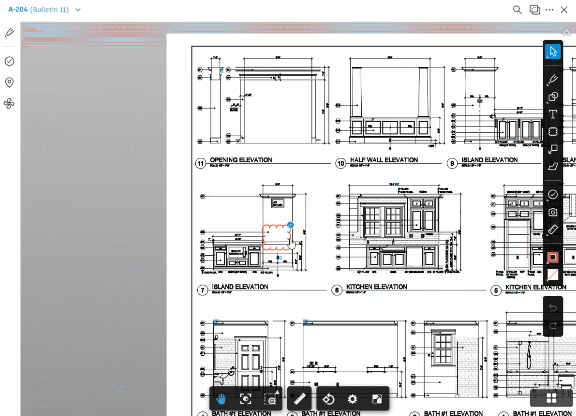

注意事項: 當標記具有參考時,其右上角將具有藍色徽章。檢視圖紙時,拉近時,徽章將展開顯示最多兩個參考。您也可以移動隱藏參考徽章。
移動參考徽章
選取標記後,您可以拖曳參考徽章,以將其移至檢視器中的任意位置。這不會影響其他任何人對徽章的檢視,移動僅會持續到您目前的檔案檢視階段作業。

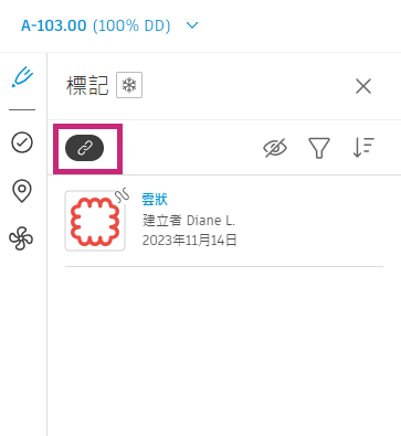

  1. 在左側導覽功能表中,按一下標記圖示
  2. 按一下徽章圖示。
隱藏參考徽章不會影響其他任何人的檢視內容,且隱藏只在您目前的檔案檢視階段作業內有效。
