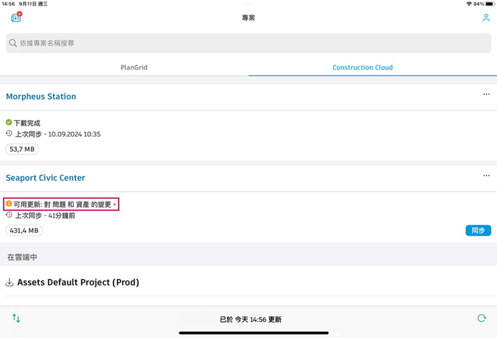

行動裝置上的規格更新
規格在網頁上有所更新時,會顯示「可用更新: 對規格的變更」訊息,您可以選擇將這些更新同步至您的裝置。
網頁版的以下更新會觸發此訊息:
若要更新您裝置上的規格,請點選「同步」。

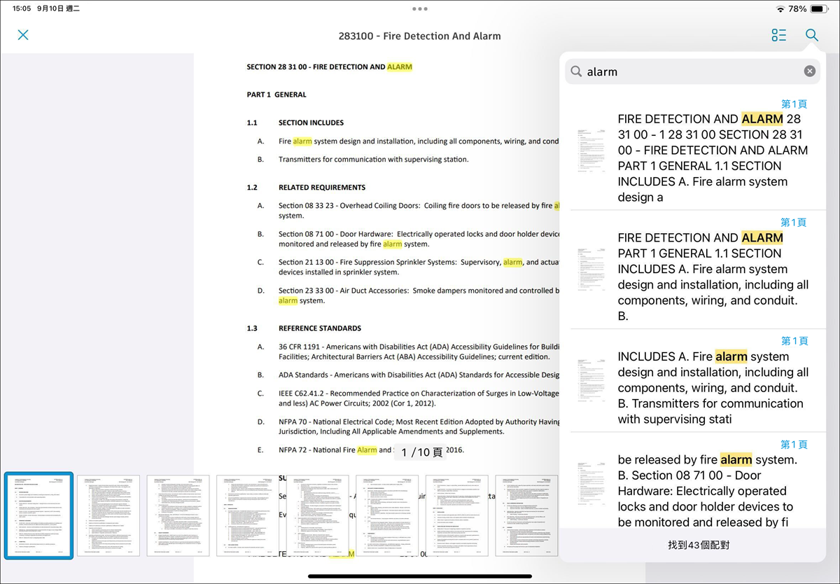

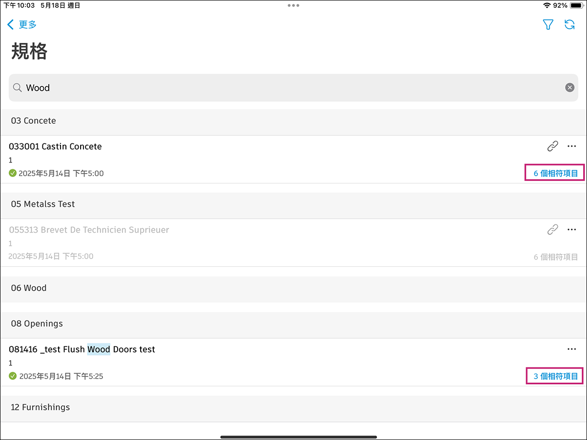

在裝置上搜尋規格內容
您可以在整個規格清單或個別規格中搜尋文字。

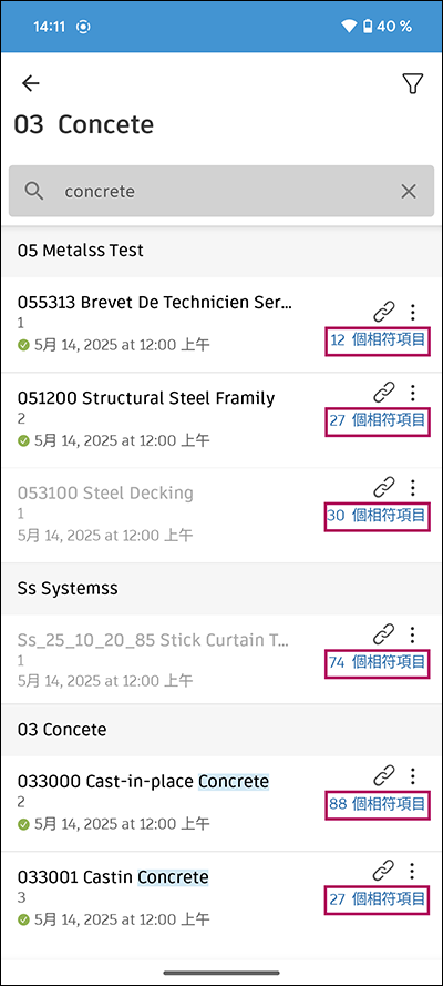

從規格清單搜尋內容
在清單頂部的搜尋方塊中,輸入要尋找的文字。搜尋結果會自動顯示傳回的相符項數目,以及找到相符項的頁面。

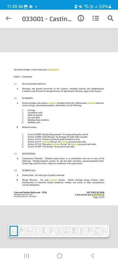

Android
點選找到相符項的頁面,以在全螢幕視圖中開啟該頁面。所有搜尋相符項均以黃色亮顯。
iOS

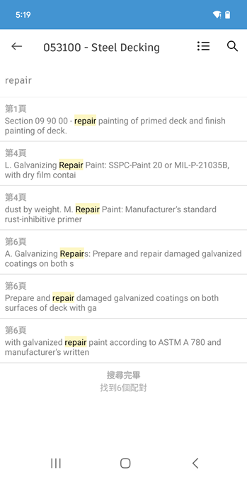

搜尋個別規格中的內容
  1. 點選相關規格。
  2. 在螢幕右上方的搜尋方塊中,輸入要尋找的文字。搜尋會傳回找到相符項的頁面。
  3. 點選所需頁面,將以全尺寸視圖開啟頁面。所有搜尋相符項均以黃色亮顯。

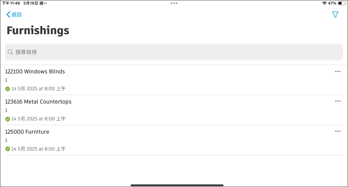

在行動裝置上篩選規格
您可以對規格清單套用篩選條件。若要執行此作業:
  1. 在「規格」工具中,點選螢幕右上方的「篩選」圖示:
    • Android:點選
    • iOS:點選

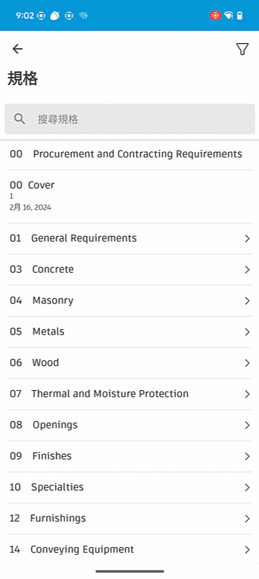

在行動裝置上檢視和導覽規格內容
在規格區段之間導覽的步驟:
Android
  1. 點選頁面右上方的大綱圖示
  2. 導覽至所需的區段,然後點選此區段以在全螢幕模式檢視。
  3. 向右滑動以檢視所有頁面,或使用螢幕底部的區段縮圖進行導覽。
iOS
  1. 點選頁面右上方的大綱圖示

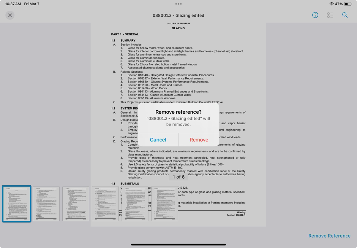

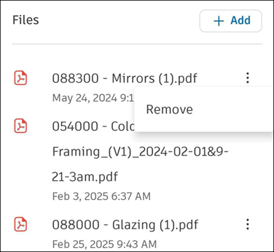

移除參考
  1. 導覽至相關規格並將其開啟。
  2. 點選畫面頂部的 ,以開啟規格詳細資料。
  3. 移除參考的步驟:
    • 點選「更多」功能表 ,然後執行以下作業:
      • 點選「移除
      • 再次點選「移除」確認您的選擇
        或者
    • 點選參考,然後點選「移除參考
      • 再次點選「移除」確認您的選擇。
