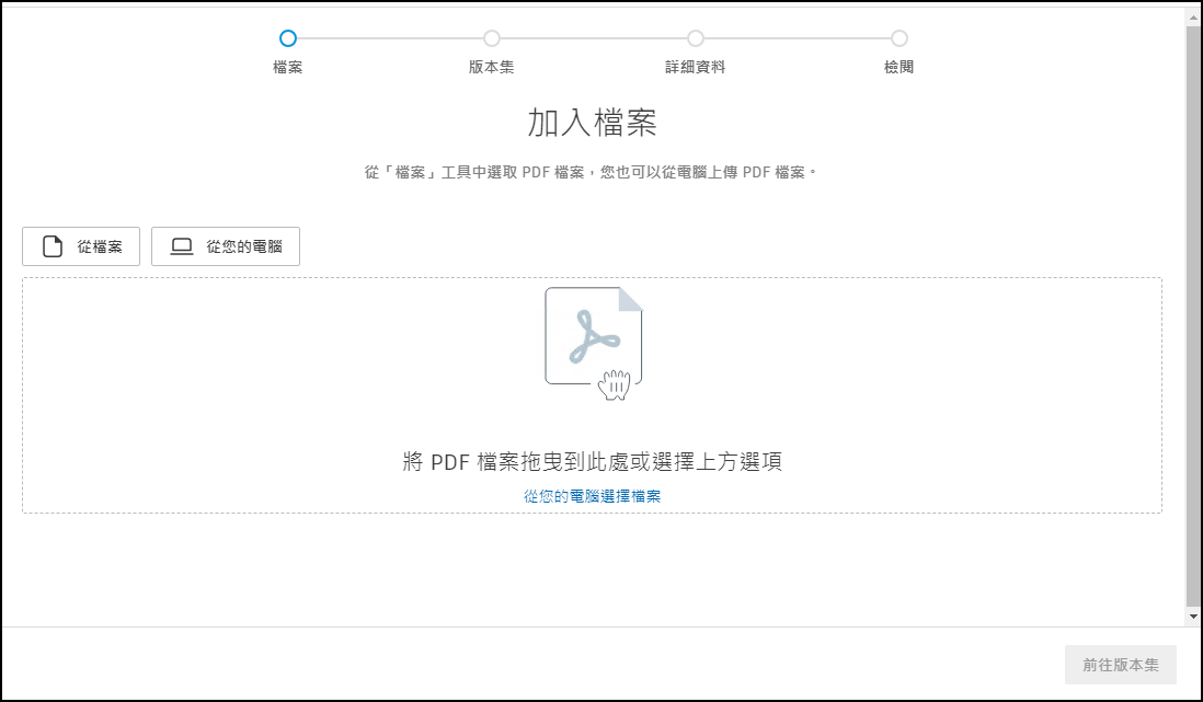

    這會引導您進入「加入檔案」區域:
    「加入檔案」區域

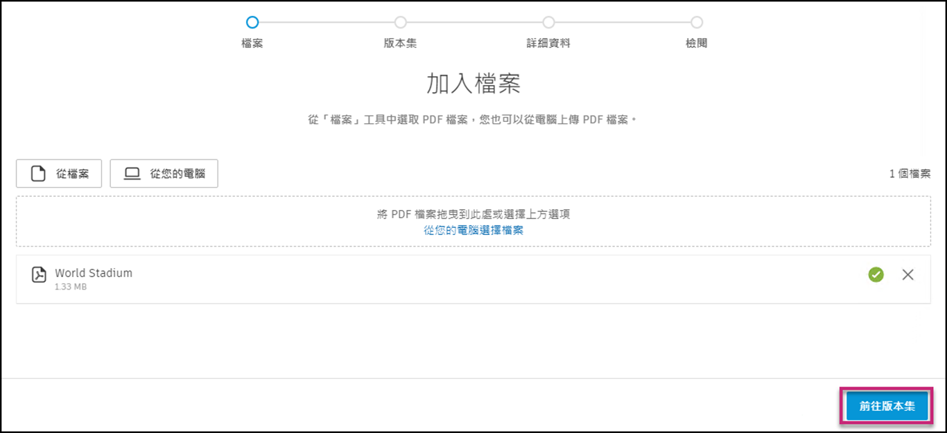

  3. 「檔案」工具選取 PDF 檔,或從電腦加入 PDF 檔。
    秘訣: 您可以將檔案拖曳到上載區域。
  4. 上載完成後,按一下「前往版本集」。
