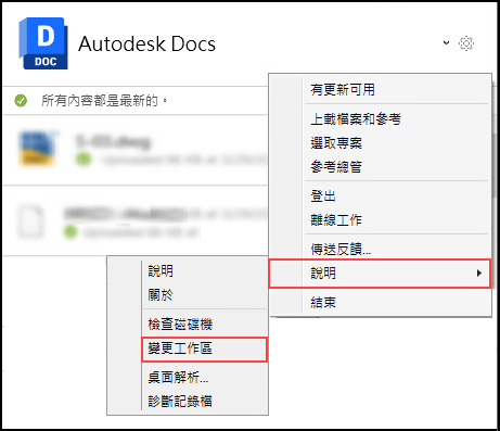

  1. 按一下 Desktop Connector 狀態匣圖示 Desktop Connector 狀態匣圖示,以開啟主畫面。
  2. 按一下齒輪圖示 Desktop Connector 狀態匣圖示,然後從功能表中選取「說明」>「變更工作區」
    變更工作區說明主題

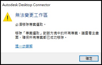

  3. 如果您取消選取專案,則將收到以下警告。
    無法變更工作區
    除選專案會繼續執行步驟 4,並繼續「變更工作區」程序。

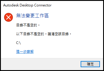

    無法變更工作區

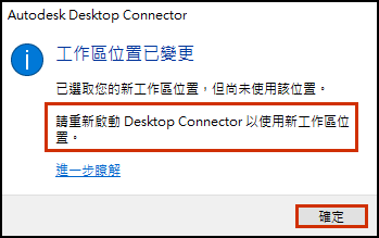

  4. 根據「變更工作區需求」選取新工作區位置,前者將展示一個對話方塊,以確認您的工作區位置已變更。
    啟動「變更工作區」
  5. 重新啟動 Desktop Connector。
