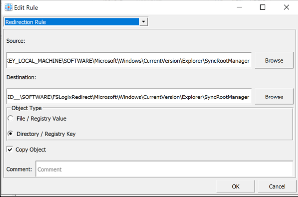

    • 使用重新導向工具,將登錄路徑從 HKEY_LOCAL_MACHINE\SOFTWARE\Microsoft\Windows\CurrentVersion\Explorer\SyncRootManager 變更為 HKEY_CURRENT_USER 下的位置。
    • 例如,如果您使用的是 FSLogix,則可以使用 FSLogixAppsRuleEditorSetup.exe 建立以下登錄重新導向規則:將 HKEY_LOCAL_MACHINE\SOFTWARE\Microsoft\Windows\CurrentVersion\Explorer\SyncRootManager 重新導向至 HKU\__USER_SID__\SOFTWARE\FSLogixRedirect\Microsoft\Windows\CurrentVersion\Explorer\SyncRootManager

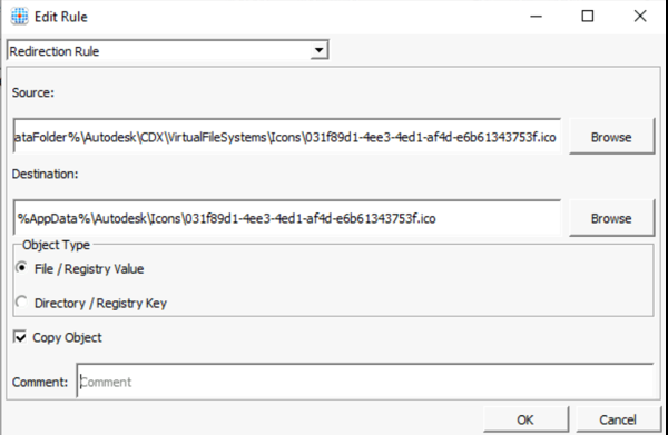

    • 將圖示檔 C:\ProgramData\Autodesk\CDX\VirtualFileSystems\Icons\031f89d1-4ee3-4ed1-af4d-e6b61343753f.ico 移動到使用者紀要資料夾下的位置,最好是 %appdata%\Autodesk\CDX
    • 例如,如果您使用的是 FSLogix,則可以使用 FSLogixAppsRuleEditorSetup.exe 建立以下檔案重新導向規則:從 C:\ProgramData\Autodesk\CDX\VirtualFileSystems\Icons\031f89d1-4ee3-4ed1-af4d-e6b61343753f.ico 重新導向至 %AppData%\Autodesk\Icons\031f89d1-4ee3-4ed1-af4d-e6b61343753f.ico

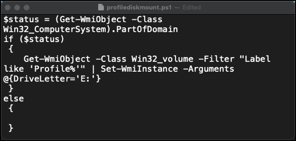

  1. 建立 Powershell 腳本,將使用者紀要掛接至磁碟機 (邏輯磁碟機)。在此範例中,我們會將使用者紀要掛接至 E: 磁碟機。確保磁碟機未指定磁碟機代號 C:
    清除連接器

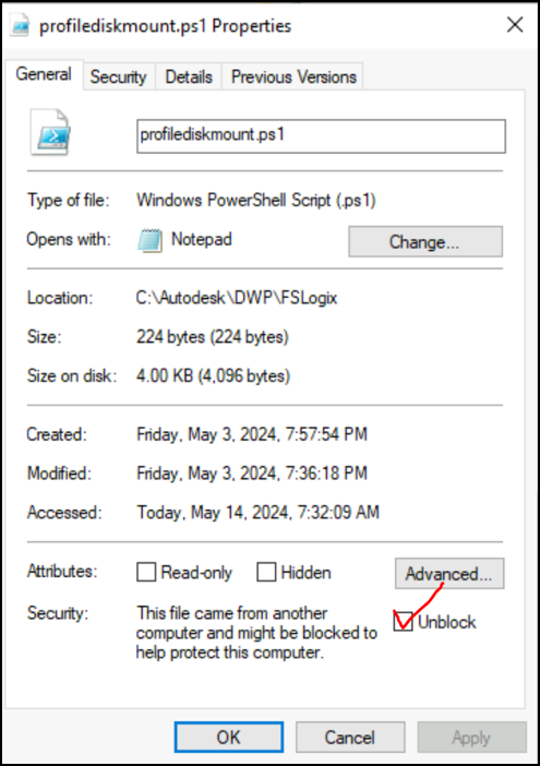

  2. 如果已共用檔案,請記得在腳本的檔案性質對話方塊中勾選「解除封鎖」。

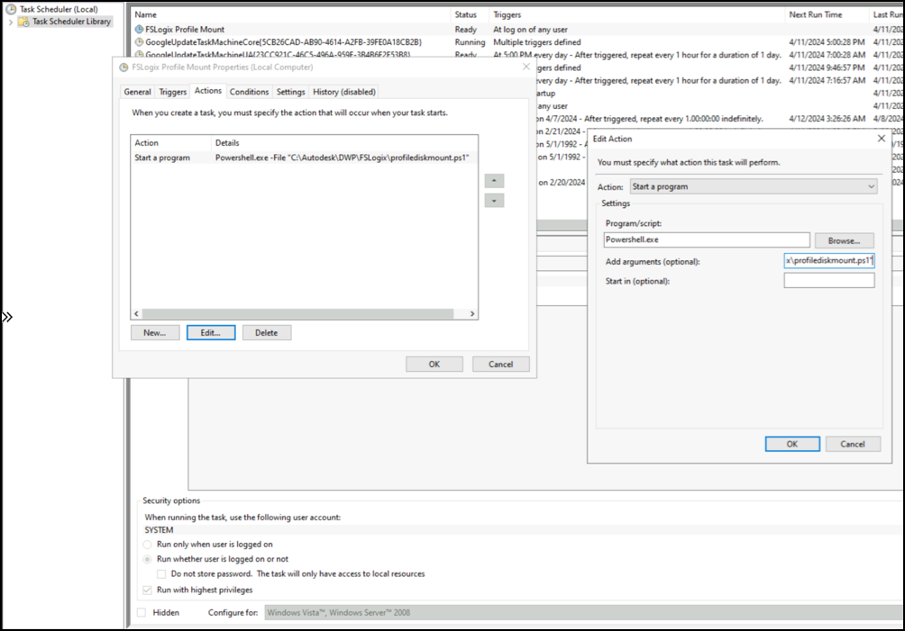

  3. 建立排定的工作「FSLogix Profile Mount」,將代號 E: 對映至 FSLogix vhdx 檔案,並使其看起來像標準磁碟機。
    • 觸發程序:「登入時」
    • 動作:Powershell.exe -NoProfile -ExecutionPolicy Bypass -File C:\Autodesk\DWP\FSLogix\profilediskmount.ps1
    • 以具有最高權限的「SYSTEM」身分執行

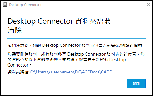

終端使用者體驗

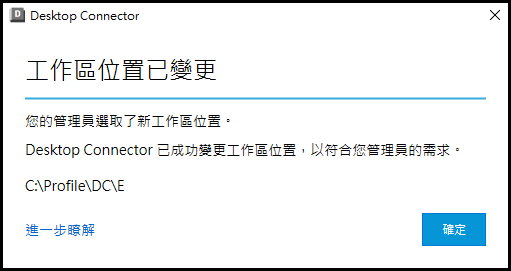

當使用者首次登入虛擬桌面並啟動 Desktop Connector 時,系統會通知他們管理員已規劃其本端工作區。遵循本文件中的規劃範例,您可以看到該工作區已設定為 E:\Profile\DC
清除連接器
注意事項:
當管理員設定工作區位置時,終端使用者將無法手動變更其本端工作區。
