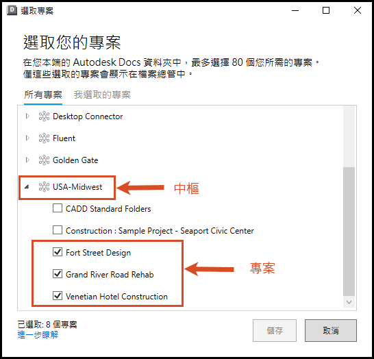

當您第一次登入 Desktop Connector 16.x 或 17.x 版時,系統會要求您進行初始專案選取。此變更旨在協助加快在 Autodesk Docs 和 Autodesk Fusion 中存取資料的程序。只需加入所需的專案,您就可以更好地管理本端儲存空間。
若要選取專案,請遵循以下步驟:
  1. 按一下中樞,以檢視相關專案。
  2. 選取專案 (最多可選取 80 個專案)。
  3. 按一下 Desktop Connector「儲存」按鈕

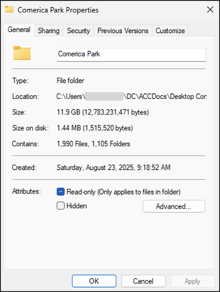

如果單一專案包含超過 300,000 個檔案和資料夾,同步效能可能會降低。若要查看專案中的檔案數,請執行以下作業:
  1. 開啟檔案總管
  2. 在專案資料夾上按一下右鍵並選取「內容」
    「內容」-「包含」
  3. 如果「包含」數目超過 300,000 (檔案 + 資料夾),您應考慮使用以下一種或多種最佳實踐,來減小專案的大小或範圍:
    • 將使用者權限僅限在專案內所需的資料夾,以縮小存取範圍
    • 將大型專案拆分為多個較小的專案
    • 使用「釋放空間」減少同步檔案數
    • 考慮使用 Windows「儲存空間感知器」,從不需要的檔案釋放本端空間

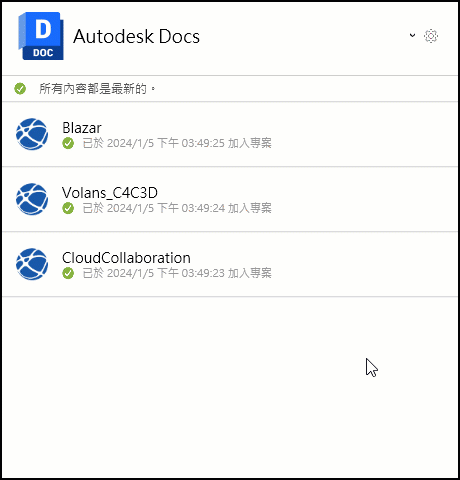

Desktop Connector 中的主畫面是主顯示區域,您的所有已連線磁碟機都會在此展示。它可讓您存取多個支援的資料來源 (Docs、Fusion 和 Drive)。主畫面提供一個集中位置,來監控您的所有連接器活動,以及存取主要功能。

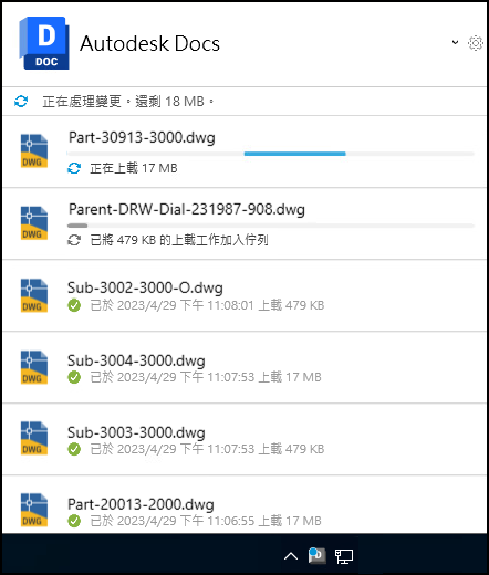

17.x 版引入了顯著改進的上載體驗,讓您能更有效地管理和監控檔案上載過程。全新增強工作流程可在 Docs 與 Fusion 連接器中提供統一的體驗。
自動附帶參考上載
依預設,Desktop Connector 現在會自動協助您上載檔案及其參考。將 CAD 檔案或組合拖放到連接器中時,Desktop Connector 將執行以下作業:
如何使用增強的上載工作流程
  1. 在檔案總管中,將檔案直接拖放到 Docs 或 Fusion 連接器
  2. 系統將自動顯示「附帶參考上載」對話方塊,其中展示:
    • 將上載的所有檔案
    • 找到的任何參考檔案
    • 檔案在專案中放置位置的預覽
  3. 檢閱並自訂您的上載內容:
    • 選取或除選特定檔案
    • 處理任何缺少的參考
    • 確認目標位置
  4. 按一下「上載」,即可全面監控和管理上載過程
