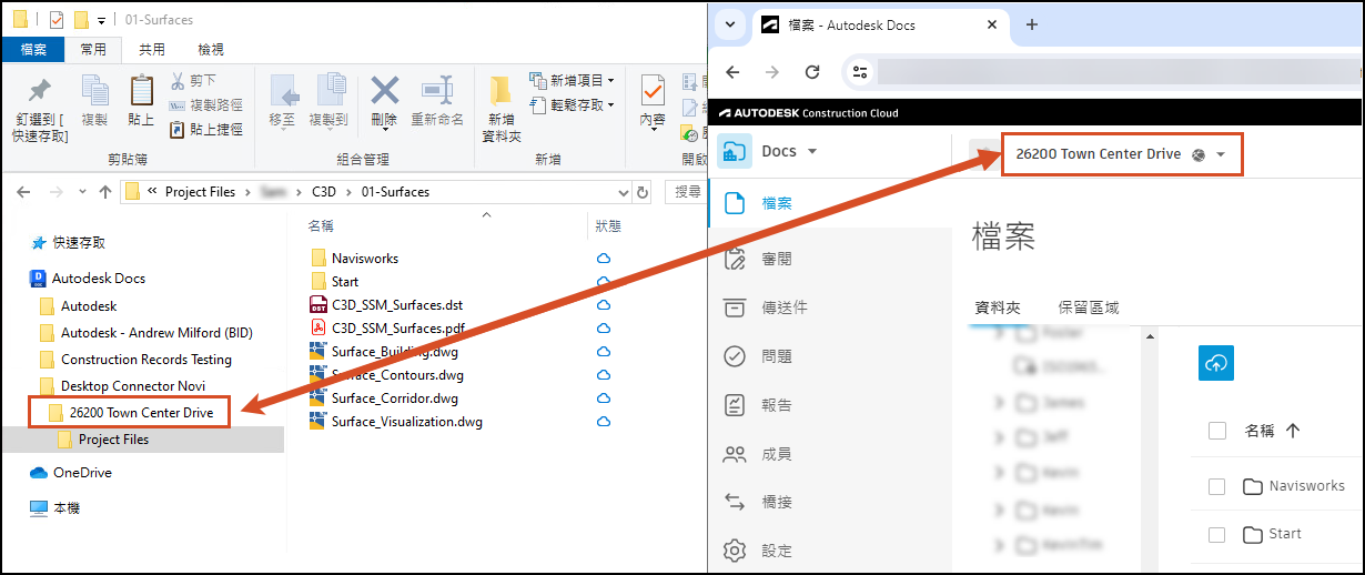

下圖展示了 Autodesk Docs 連接器和對應的 ACC Docs 雲端資料來源。
展示雲端資料的本端磁碟機表現法的 Autodesk Docs 連接器

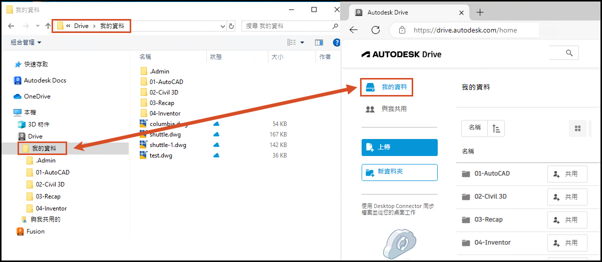

下圖展示了 Autodesk Drive 連接器和對應的 Drive 雲端資料來源。
展示雲端資料的本端磁碟機表現法的 Autodesk Drive 連接器
