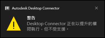

由於 Microsoft 安全性原因,Desktop Connector 不支援以提升權限執行。如果以提升權限執行,則在嘗試瀏覽、開啟或儲存 Desktop Connector 中儲存的檔案時,可能會發生錯誤。將顯示以下警告,通知您正以提升權限執行。
如果使用者在 Desktop Connector 上按一下右鍵並選取「以系統管理員身分執行」動作。
如果對群組原則進行規劃,從而以提升權限執行產品。
Desktop Connector 不支援與以提升權限執行的其他程式互動。
若要取得其他資訊,請參閱 Desktop Connector 正以提升權限執行,但不受支援。
