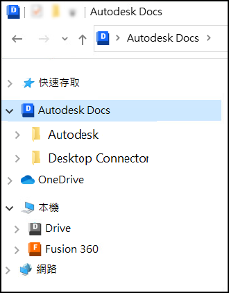

安裝 Desktop Connector,然後 Autodesk Docs 連接器將加入至您的 Windows 檔案總管。Autodesk Docs 連接器「本機」位於檔案總管中的同一層。
Docs 磁碟機檢視影像
若要取得更多詳細資料,請參閱〈連接器〉說明主題。
