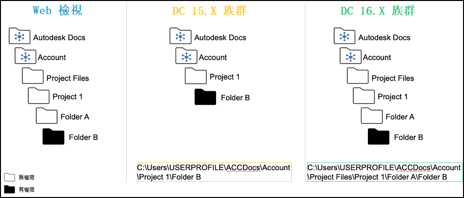

在 Desktop Connector 16.x 版中,無論網頁上「檔案」工具中的「展示資料夾路徑」設定為何,Autodesk Docs 連接器中的完整資料夾路徑永遠可見。
展示資料夾路徑
這表示使用者只要擁有至少一個子資料夾的權限,就可以看到其在 Desktop Connector 中沒有權限檢視的資料夾結構和資料夾。成員將無法查看其沒有權限檢視之資料夾的內容。
資料夾路徑結構
以下影像展示了網頁上的資料夾路徑,以及使用者在 Desktop Connector v15.x 和 v16.x 中看到的內容:
