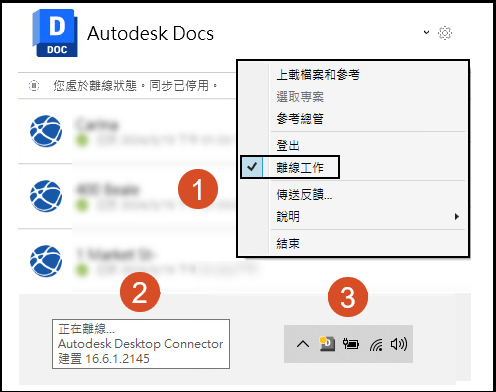

在 Desktop Connector 狀態匣圖示
上按一下右鍵。
從主畫面的功能表中選取「離線工作」。

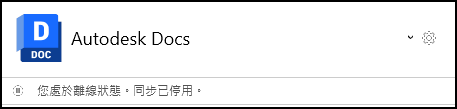

您的狀態將變更為離線。
Desktop Connector 狀態匣中將顯示黃色圖示
,指示您目前是離線工作狀態。

如果發生嚴重問題,Autodesk 可能會暫時將 Desktop Connector 設為強制離線模式,以防止資料遺失。當您處於離線模式時,狀態匣圖示
將顯示黃色圓點,以指示您的狀態。離線時您在連接器中所做的任何變更,都不會更新於雲端。
