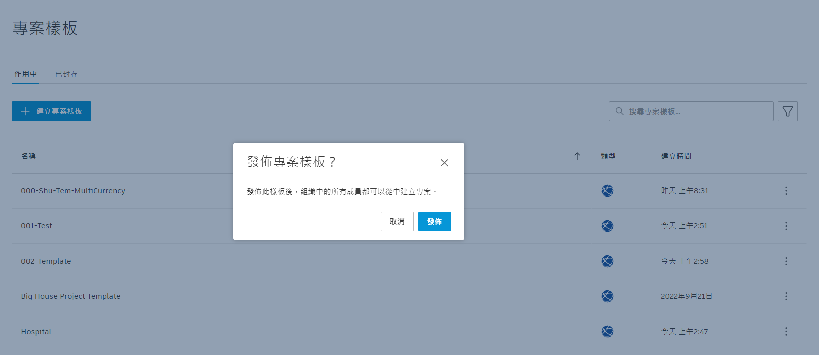

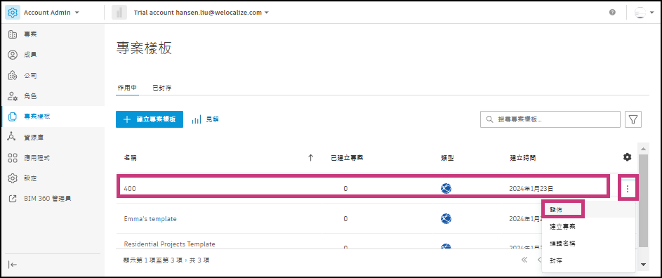

從專案樣板清單
  1. 若要發佈專案樣板,請選取要發佈的專案樣板。
  2. 按一下該專案樣板列中的省略號,然後選擇「發佈」。
  3. 要發佈專案樣板嗎?」方塊顯示時,按一下「發佈」按鈕。

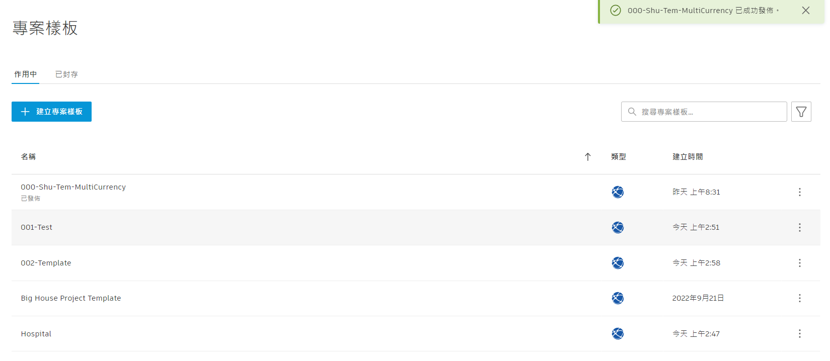

  4. 接著您會看到一則訊息,告知您專案樣板已成功發佈。

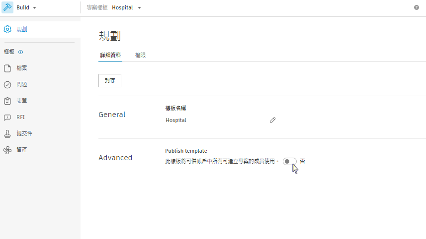

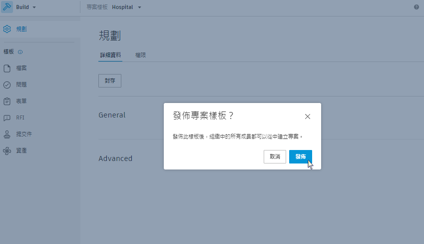

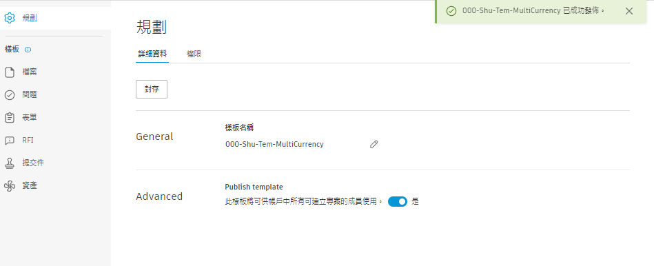

從個別專案樣板
  1. 選擇您的專案樣板。
  2. 在「規劃」功能表下的「進階詳細資料」管控面板中,切換開啟「發佈樣板」。
