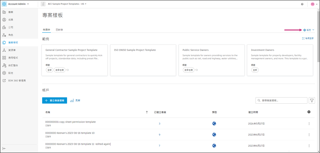

  1. 導覽至 Account Admin
  2. 按一下左側導覽中的「專案樣板」。

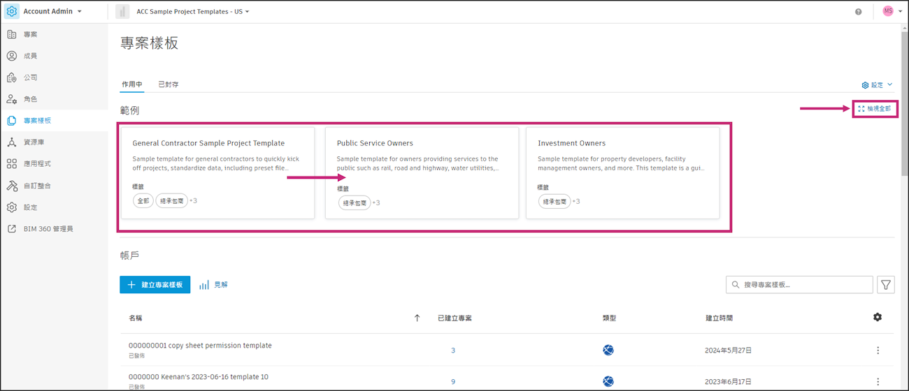

  3. 按一下「範例樣板」,以開啟可用範例樣板的可收闔清單。
    範例專案樣板
  4. 按一下專案樣板卡片以檢視樣板的更多詳細資料,或按一下「檢視全部」以查看所有可用的樣板,然後按一下某個專案樣板。
一個圖示列面板隨即開啟,其中包含樣板描述、用於識別樣板的標籤 (如公司類型或專案需求),以及所包含內容的清單。
注意事項: 範例專案樣板因資料儲存區域而異,以提供與這些區域相關的樣板。

  1. 在「專案樣板」頁面上按一下「設定」。
    專案樣板設定
  2. 選取或除選「在 Account Admin 中展示範例樣板」,以展示或隱藏範例樣板。
頁面將立即根據您的選取重新整理。
