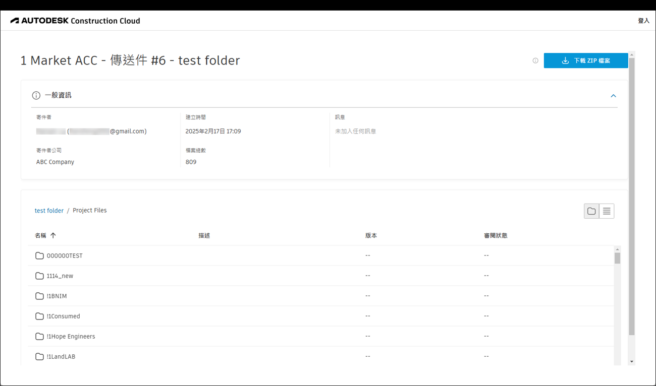

非成員收件者通知
若將傳送件傳送給非成員,他們將在傳送件準備就緒後收到一封電子郵件。
  1. 按一下電子郵件中的「檢視傳送件」連結。
  2. 輸入寄件者在向您傳送傳送件時輸入的電子郵件地址,來驗證您的身分。
  3. 您將收到一個包含驗證碼的電子郵件。請在 5 分鐘內輸入驗證碼,否則驗證碼將失效。按一下「重新傳送」,可請求另一個驗證碼。
  4. 輸入您的詳細資料。您的名字、姓氏和公司為必填項。如果需要,請輸入您的角色。
  5. 按一下「提交」。
    傳送件將會開啟,非成員收件者可以檢視傳送中包括的一般資訊、檔案和資料夾,及其名稱、描述、版本號碼和審閱狀態。
  6. 按「下載 ZIP 檔案」,以下載傳送件中的所有檔案和資料夾。
