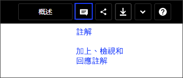

若要留下一般註解或提問,請使用位於頂端的「註解」功能。如果您想要特定人員注意到您的註解,請使用 @mention,後面接著此人的姓名。

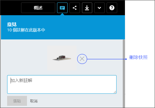

  1. 在「檢視器」內,按一下「註解」 。您也可以按一下「概觀」頁面上的「新增註解」
  2. 如果需要更新快照,可調整設計的視圖,如果您不想要併入快照,可刪除快照。
  3. 加入註解,然後按一下「張貼」

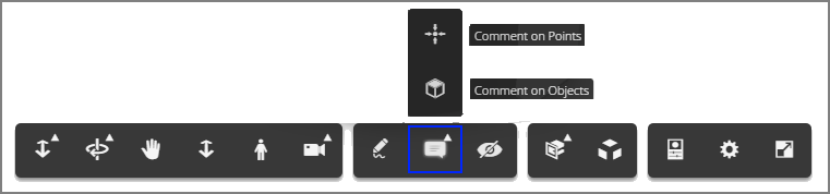

若要對設計的特定部分加上註解,請使用「對物件加上註解」和「對點加上註解」選項。
對點加上註解
對點加上註解:
  1. 按一下檢視器工具上的「註解」選項,然後選取「對點加上註解」。
  2. 在設計上將藍色輔助線拖曳到您想要加上註解的點,按一下以釋放該點。
    該點即會加上標記,並且開啟註解方塊。
  3. 若要重新定位點,請將輔助線拖曳到新的點。
  4. 輸入註解,然後按一下「張貼」
對物件加上註解
此工具適用於當您想要讓人注意到模型內的特定物件時。例如,您可能有關於物件性質的問題。此工具可讓您選取該物件,並新增註解。
對物件加上註解:
  1. 選取物件上的點。
  2. 按一下您想要加上註解的物件。
    即會在點上加上標記,並且開啟註解方塊。
  3. 在註解方塊中輸入文字,然後按一下「張貼」
