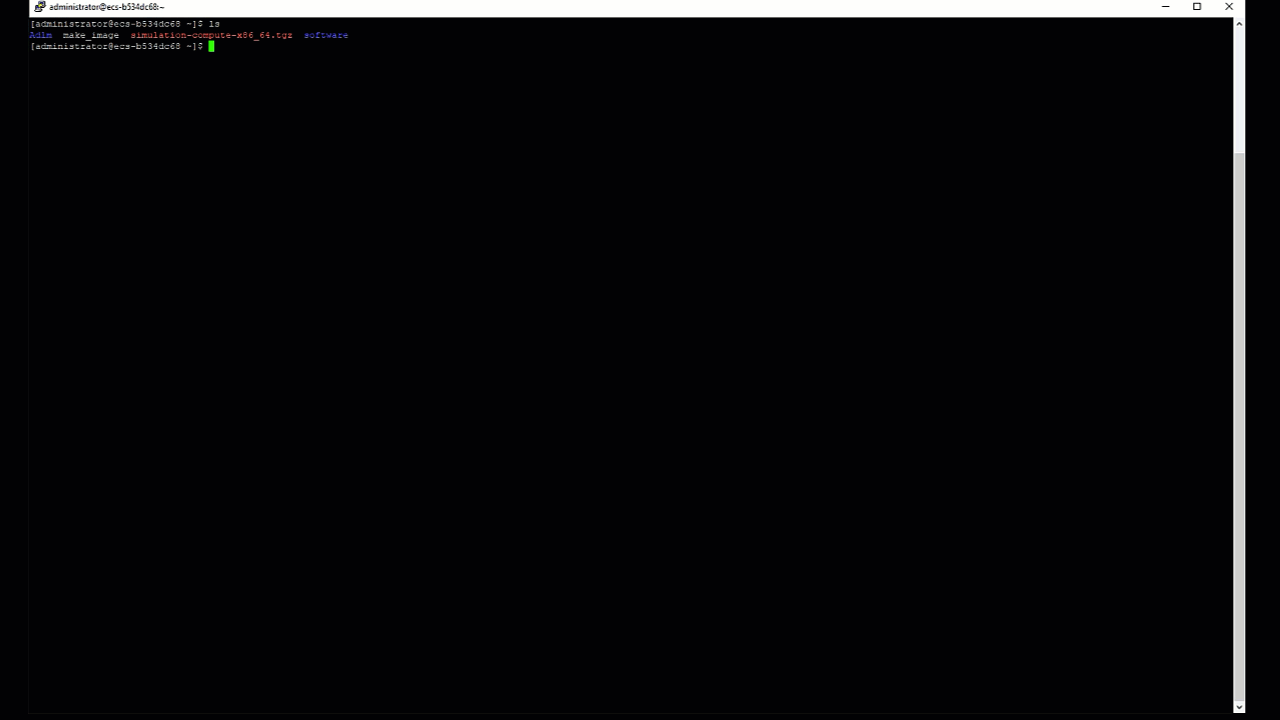

  1. 在指令提示下,鍵入
    unzip simulation-computeX-x86_64.zip
  2. Enter 並等候檔案解壓縮。
  3. 若要檢查檔案是否已解壓縮,請鍵入
    ls
    然後按 Enter
  4. 確認目錄包含原始的 .tqz 檔和兩個附加檔案 (以 SCM 主要版本替換 X,以您要安裝的完整 SCM 版本替換 ):
    • simulation-computeX-thinclient.tgz (適用於精簡型用戶端安裝)
    • simulation-compute--x86_64.rpm (適用於工作站安裝)
