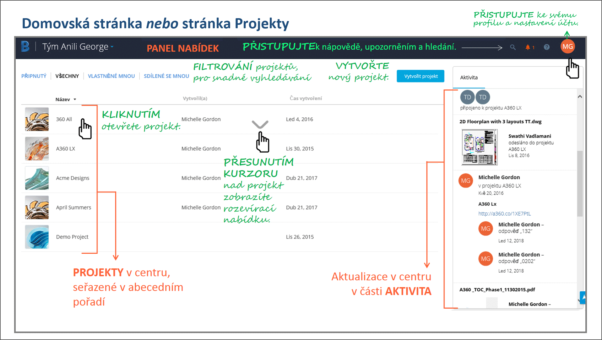

Po přihlášení do služby A360 se otevře domovská stránka centra nebo stránka Projekty. Níže je rozvržení stránky Projekty, které vám pomůže na stránce se zorientovat. Na stránce Projekty můžete:
- zobrazit všechny své projekty,
- vytvořit projekt,
- filtrovat projekty,
- uspořádat projekty,
- zobrazit aktualizace posledních aktivit v rámci centra,
- získat přístup k nápovědě, vyhledávání a nastavení profilu.
Projekt otevřete kliknutím kdekoli na řádku v projektu.
Obrázek dole zobrazuje rozvržení stránky Projekty, akce, které lze na stránce provádět, a ukazuje, kam lze z této stránky získat přístup. Oranžový text ukazuje hlavní oblasti na stránce a zelený text ukazuje akce, které lze na stránce provádět.
