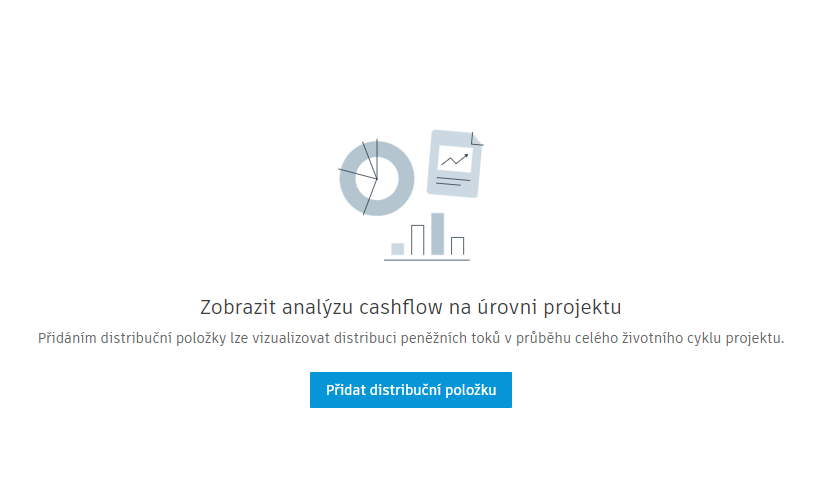

  1. Přejděte na podkartu Cashflow na kartě Prognóza.
  2. Pokud ještě nebyly vytvořeny žádné distribuční položky, uvidíte zde Přidat distribuční položku:
    Tlačítko Přidat distribuční položku

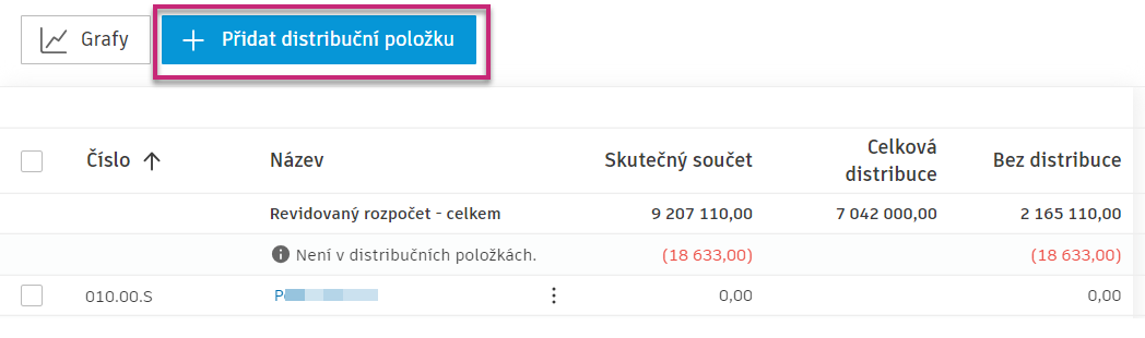

    Pokud však položky existují, tlačítko Přidat distribuční položku se zobrazí v horní části:
    Tlačítko Přidat distribuční položku nahoře

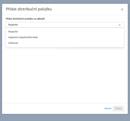

  3. Nyní můžete vybrat, co bude základem pro položku distribuce: Rozpočet, Segment rozpočtového kódu nebo Smlouva.
    Možnosti okna distribuce
  4. Vyberte distribuční položky a klikněte na tlačítko Přidat.

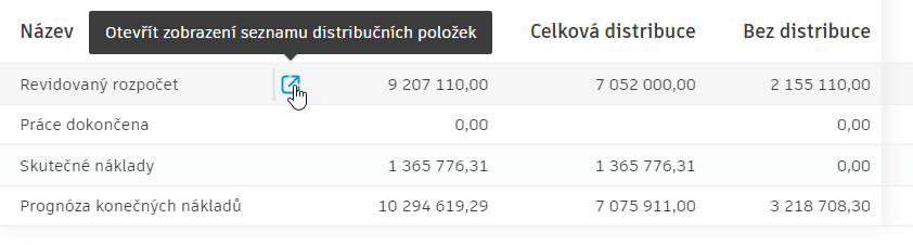

  2. Otevřete pohled seznamu položek distribuce Revidovaný rozpočet nebo Předpokládané konečné náklady. V našem scénáři jsme klikli na možnost Revidovaný rozpočet. Otevře se podrobný pohled Revidovaný rozpočet. Pokud správce projektu umožňuje rozpočtovou prognózu, uvidíte zde Prognóza konečného rozpočtu.
    Otevřít pohled seznamu položek distribuce

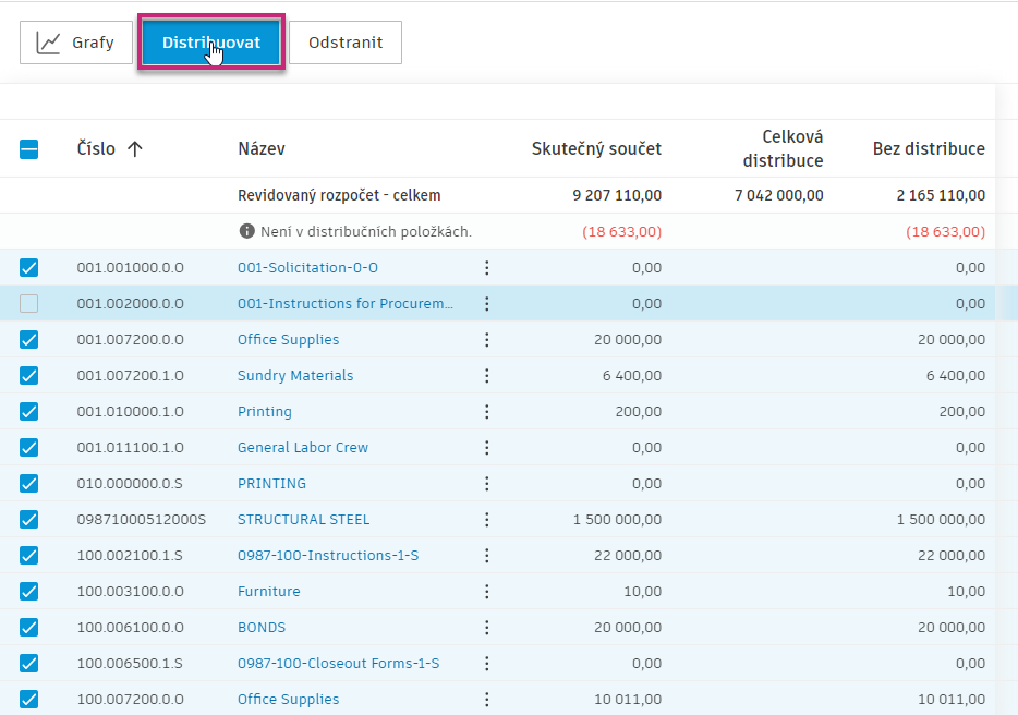

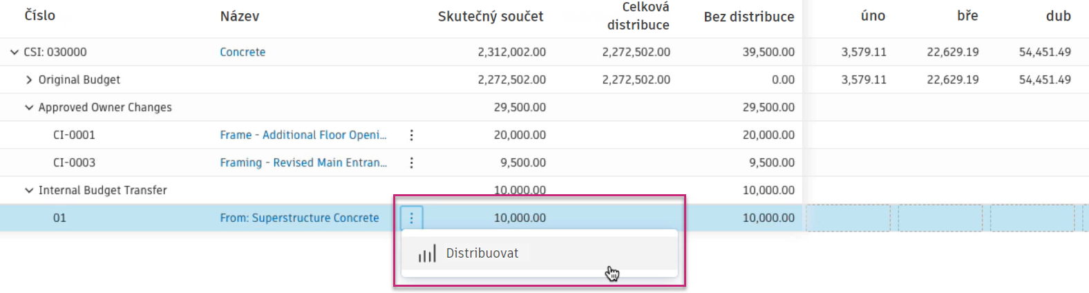

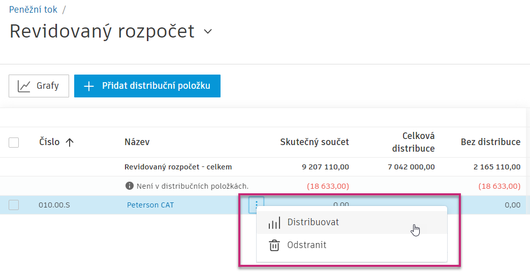

  3. Zobrazí se seznam distribučních položek. Klikněte na nabídku Další ikona nabídky Další vedle položky, u které chcete vytvořit distribuci.
    Možnost rozmístění
  4. Zvolte počáteční a koncové datum distribuce. Vyberte styl křivky cashflow.
    Poznámka: Zdroje rozsahu dat jsou k dispozici pro distribuci v pohledu peněžního toku. Jako alternativu k dolarům můžete zobrazit množství za období a přidat zdroje obousměrně mezi distribučními položkami a zobrazeními peněžních toků. Další informace naleznete v části Distribuce množství. Informace o konfiguraci nastavení frekvence zdroje rozsahu dat naleznete v části Zdroje založené na rozsahu dat.
Rozdělení je vytvořeno. Zobrazí se tabulka s vytvořenou distribucí, rozdělená na měsíce a roky, a pokud jsou k dispozici, můžete načíst další období.

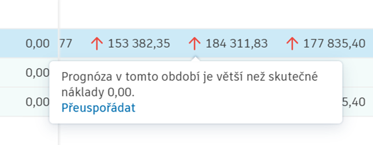

Prognózu můžete kdykoli předistribuovat, ať už máte skutečné náklady nebo ne. Tato flexibilita umožňuje upravovat prognózu cashflow podle vývoje projektu.
Pokud máte skutečné náklady: Pokud hodnota určitého období na křivce konečných nákladů prognózy (nebo konečného rozpočtu prognózy) neodpovídá odpovídajícímu období na křivce skutečných nákladů, zobrazí se v zobrazení seznamu položek distribuce indikátor.
Indikátor úprav prognózy
Zahájení redistribuce: V místní nabídce vyberte možnost Redistribuovat a otevřete dialog redistribuce.
Místní nabídka poskytuje možnost Předistribuovat na základě skutečných nákladů.

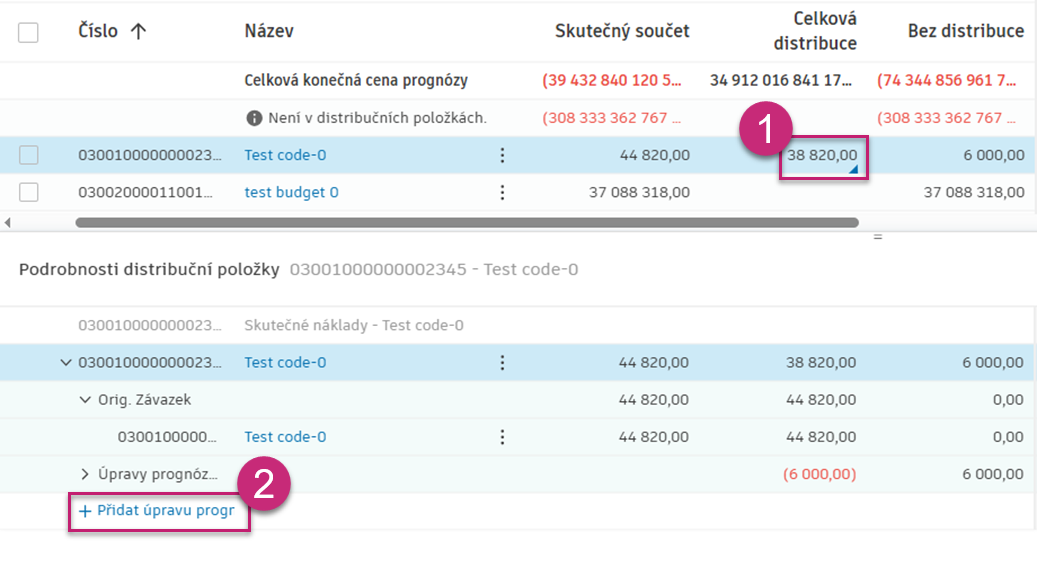

Vytvořit úpravy prognózy
Kromě automatických úprav prognóz můžete úpravy vytvářet také ručně.
V našem scénáři upravujeme Předpokládané konečné náklady na Nový rozpočet na cestovní PM. Při tom postupujte takto:
  1. Klikněte na modrý trojúhelník v části Celková distribuce.
  2. Na panelu plovoucí panel vyberte možnost Přidat úpravu prognózy.
    Přidat pracovní postup úprav prognózy
  3. V novém okně vyberte rozpočet, do kterého chcete přidat úpravu prognózy.
  4. Klikněte na tlačítko Přidat.

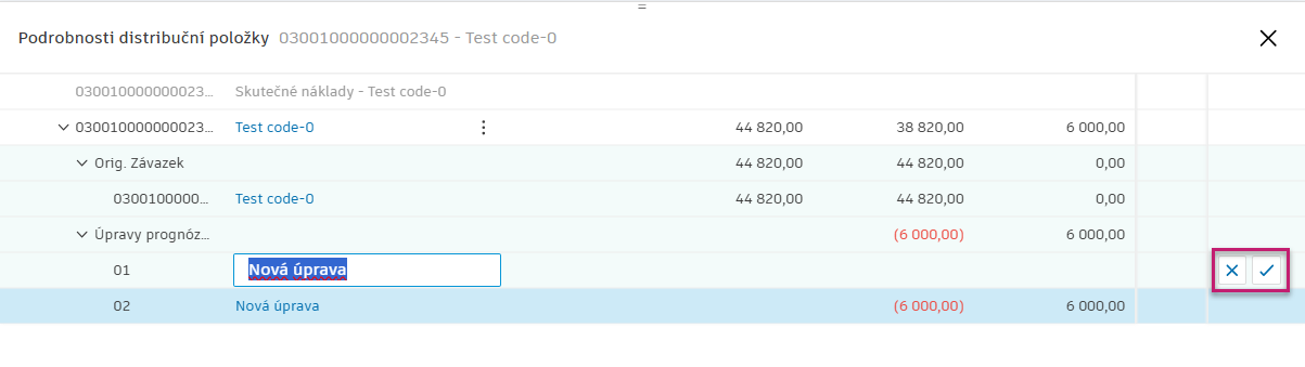

  5. Pojmenujte novou úpravu a schvalte ji.
    Schválit úpravu prognózy
Nyní otevřete podrobné zobrazení položky distribuce Nový rozpočet na cestovní splátky a upravte hodnoty v příslušných obdobích.

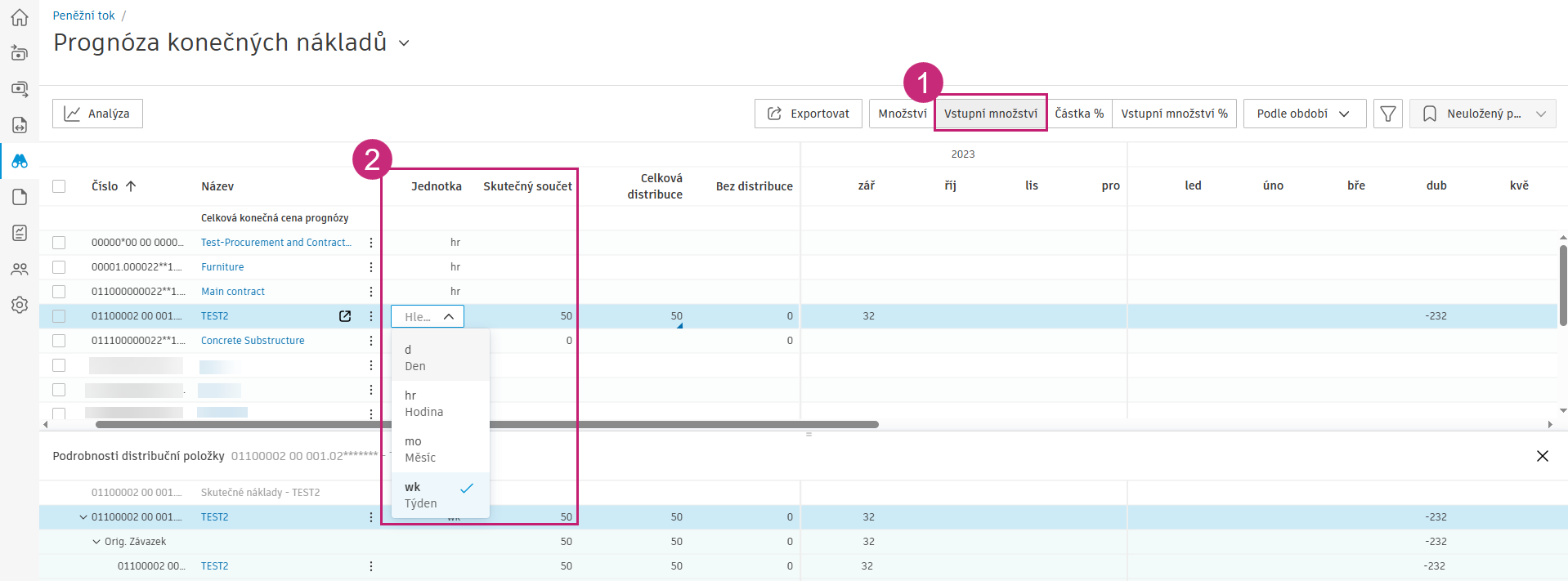

  1. Přepnout pohledy: Přepínejte mezi zobrazeními "Množství" a "Vstupní množství" pomocí přepínacího tlačítka.
    • Zobrazení částky: Zobrazuje hodnoty a procenta v dolarech.
    • Zobrazení vstupního množství: Zobrazuje množství a procenta.
  2. Práce se sloupcem Jednotka: V zobrazení množství uvidíte sloupec "Jednotka" zobrazující:
    • Rozpočtové položky: Původní jednotka rozpočtu (hodiny, dny a další).
    • Položky segmentů/smluv: Zobrazuje hodiny.

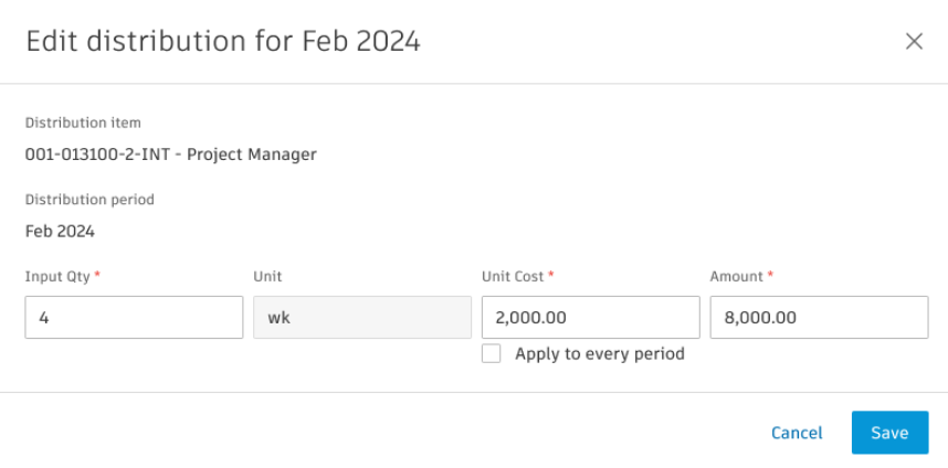

  1. Úpravy prognózy. Při přidávání úprav prognózy:
    1. Zadejte jednotkové náklady (například 75 USD/hodina).
    2. Systém vypočítá množství automaticky na základě vašich úprav v dolarech.
    3. Tyto jednotkové náklady se vztahují na všechna časová období v rámci úpravy.

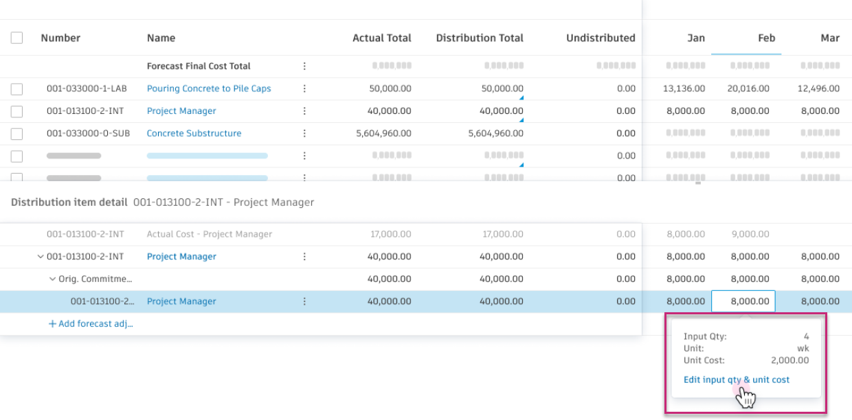

  2. Přerozdělovat na základě skutečných nákladů: Pokud přerozdělíte částky na základě skutečných nákladů, systém také přerozdělí množství proporcionálně, aby udržel prognózy množství v souladu se skutečným průběhem.
  3. Upravte množství a jednotkové náklady za období po přidání úpravy prognózy. To provedete tak, že v konsolidovaném zobrazení:
    1. Klikněte na Upravit vstupní množství a jednotkové náklady.
    1. Upravte distribuci.
    Upravit rozdělení
Poznámka: Pokud rozpočet neobsahuje původní informace o množství a není založen na čase, v rozdělení množství se zobrazí prázdné hodnoty. To je běžné u jednorázových smluv nebo materiálových rozpočtů bez jednotkového rozpisu.
Výchozí jednotky a jejich změna
Systém automaticky vybere příslušné jednotky:
U rozdělení podle času můžete přepínat mezi různými časovými jednotkami: hod (hodiny), d (dny), týden (týdny), mo (měsíce).
Systém automaticky převede množství, když změníte jednotky (například ze 40 hodin se stane 1 týden).

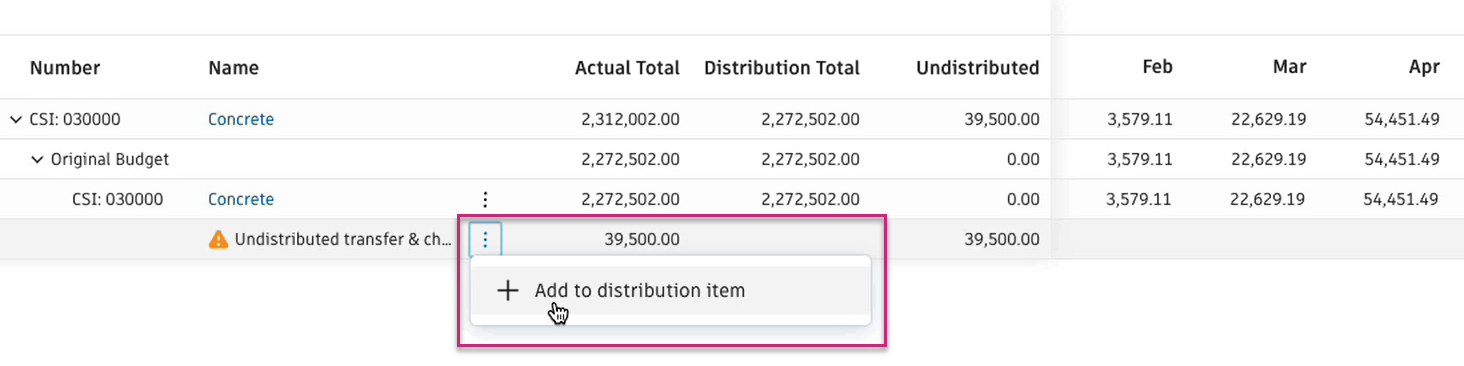

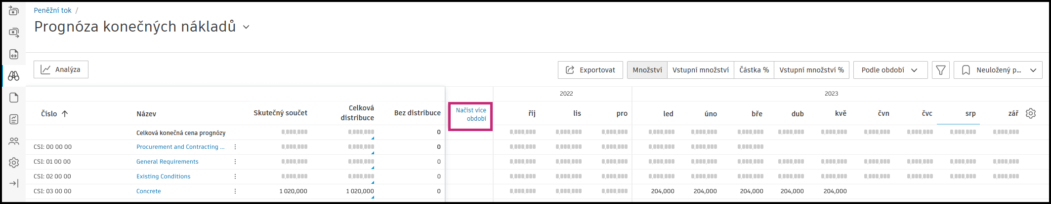

Sloupec Nerozdělené upozorňuje na případné rozdíly mezi částkou v zobrazení rozpočtu a aktuálně rozdělenou. Výběrem nabídky Další ikona nabídky Další vedle položky s oranžovým trojúhelníkem můžete přidat nedistribuované položky pro změnové příkazy nebo převody, aby je bylo možné distribuovat odděleně od původní práce.
Přidat k distribuční položce
Po přidání do distribuční položky se zobrazí podrobné zobrazení:
Zobrazení nedistribuovaných položek
Tyto položky lze distribuovat pomocí předdefinovaných křivek nebo ručně.

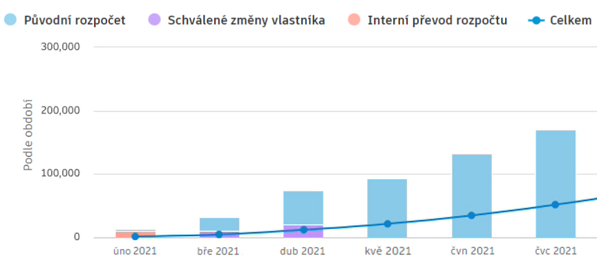

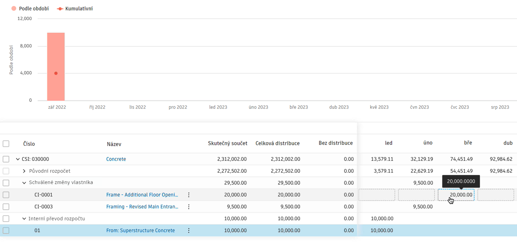

Schválené změny vlastníka a interní převod rozpočtu jsou v grafu zobrazeny jinou barvou.
Tabulka různých barev

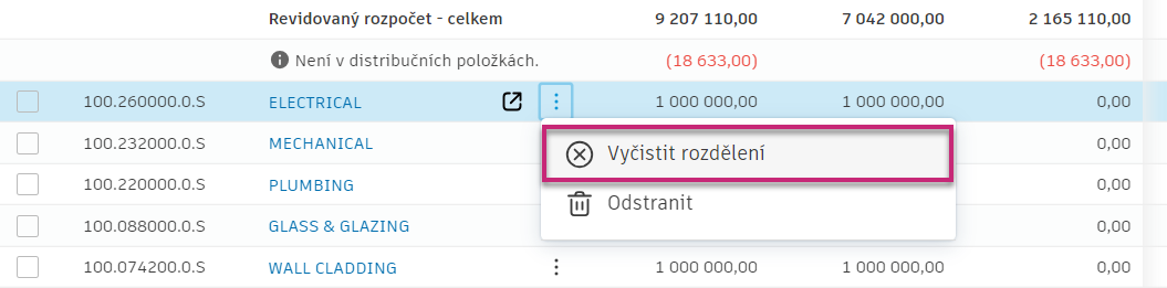

Vymazání distribuce
Chcete-li distribuci vymazat, klikněte na nabídku Další ikona nabídky Další vedle položky distribuce a vyberte možnost Vymazat distribuci.
Vymazat možnost rozdělení

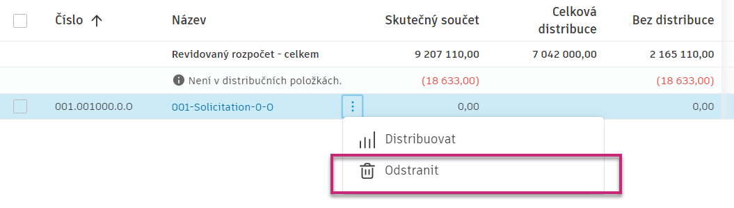

Odstranění distribuční položky
Pokud chcete odstranit distribuční položku, klikněte na nabídku Další ikonu nabídky Další a vyberte Odstranit. Chcete-li odstranit více než jednu distribuční položku, zaškrtněte políčka vedle položek, které chcete odstranit, a klikněte na tlačítko Odstranit.
Odstranit distribuční položku

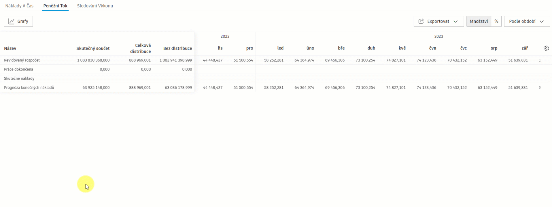

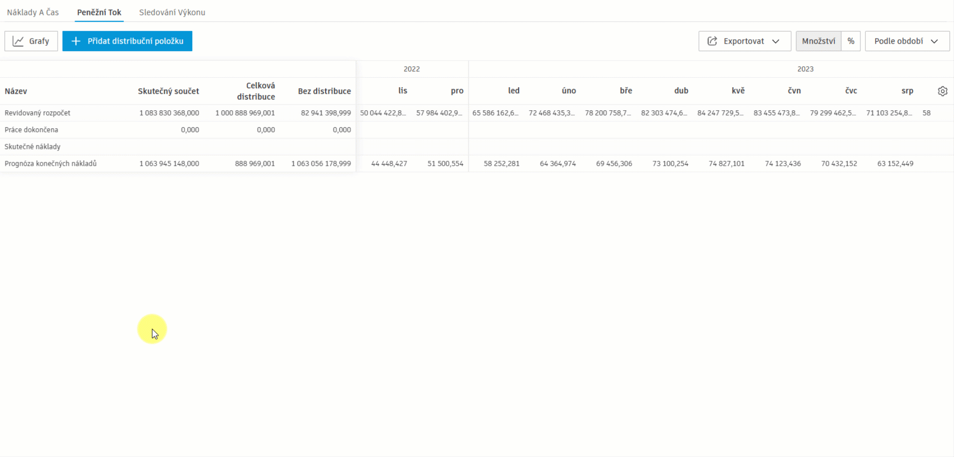

Týmy mohou získat přístup k analýze peněžních toků na úrovni projektu, která umožňuje snadno vizualizovat rozložení peněžních toků v průběhu životního cyklu projektu. Tento souhrn v reálném čase umožňuje týmům v případě potřeby rychle zobrazit plánované skutečnosti a prognózy se všemi podrobnostmi. Chcete-li získat přístup k tabulce CashFlow, otevřete kartu Prognóza.
Chcete-li zobrazit vestavěný dynamický graf čas versus peníze, vyberte ikonu ikona grafu. Poté můžete provést následující akce:
Podrobnosti grafu peněžních toků
S tabulkou cashflow můžete manipulovat pomocí ikony Nastavení:
Další podrobnosti můžete také zobrazit výběrem ikony Automaticky otevíraná ikona, která se zobrazí v tabulce, když umístíte kurzor nad řádek:

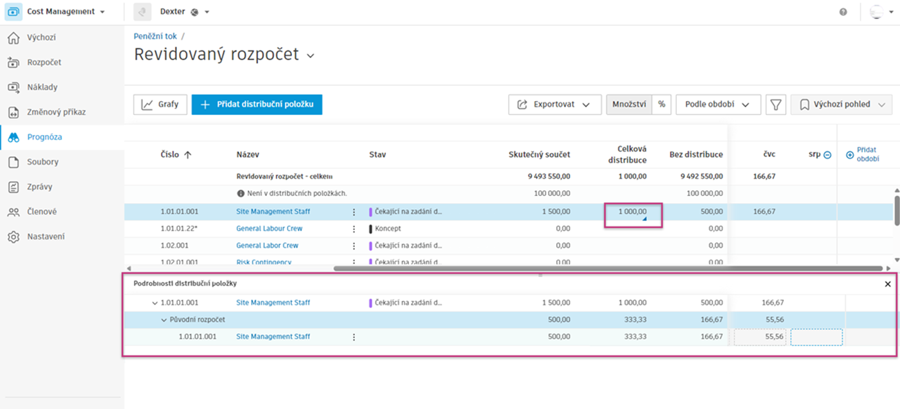

Můžete zobrazit a upravit podrobnosti položky distribuce v seznamu a také zobrazit kontext peněžních toků jiných položek distribuce zobrazením těchto podrobností v podtabulce.
Zobrazení podrobností položky distribuce v podtabulce v zobrazení seznamu:
  1. Rozbalte podtabulku výběrem libovolného součtu distribuce, který má modrý indikátor trojúhelníku.
    Konsolidovaný pohled na peněžní tok
  2. Nyní můžete upravit podrobnosti položky a zobrazit další položky.
