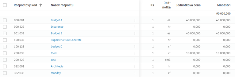

Vytvořit položku sledování výkonu z rozpočtu
Sledovací položky jsou vytvářeny z rozpočtu. Chcete-li začít pracovat s pracovní postup sledování výkonu, je nutné přidat rozpočet s definovanými segmenty rozpočtového kódu. Přidejte jednotku, množství, jednotkové náklady a částku rozpočtu, se kterým chcete provést sledování.
Tip: Rozpočet můžete nastavit tak, aby odpovídal času nebo položce. Pokud souvisí s časem, ujistěte se, že jste nastavili jednotku vztaženou k času (například h).

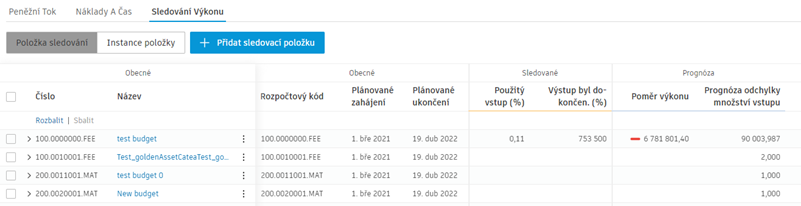

Přidání sledovací položky:
  1. Vyberte kartu Prognóza v části Cost Management.
  2. Přejděte na kartu Sledování výkonu.
  3. Zrozevírací nabídky vyberte možnost Přidat sledovací položku nebo Dávkově vytvořit sledovací položky.
  4. Vyhledejte podle Kód rozpočtu a vyberte rozpočet nebo rozpočty, které chcete sledovat.
Vybraný rozpočet je přidán jako položka sledování s automaticky přiřazenou instancí, na které můžete plánovat vstup a výstup a sledovat skutečné hodnoty, abyste viděli, jak dobře si vaše práce vede.

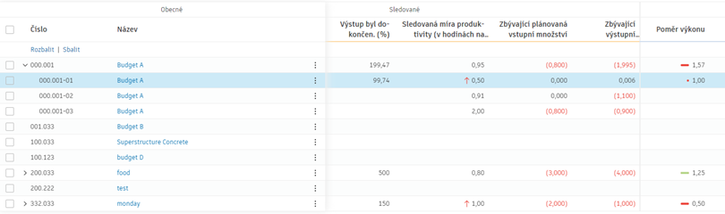

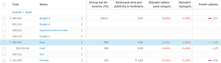

Poměr výkonu monitoru
Při každé aktualizaci instance sledovací položky aktuálními hodnotami se změny projeví vtabulce sledování výkonu. Tabulka umožňuje sledovat vztah mezi plánovaným a sledovaným výkonem ve třech pohledech, které můžete měnit podle typu práce:
Zatímco první dva jsou podrobnější, zobrazení Souhrn výkonu zobrazuje zjednodušená data:
Tip: Položky vtabulce můžete filtrovat a seskupit a tyto pohledy uložit pro budoucí použití. Pomocí ikony můžete také přidat nebo odebrat sloupce.
Poměr výkonu
Můžete zjistit, zda váš tým na pracovišti je:
Například plánovaná míra produktivity je tři hodiny na instalaci jednoho okna. Pokud je sledovaná míra produktivity dvě hodiny na okno, je poměr větší než 1 – váš tým podává nadměrný výkon.
Ve sloupci Poměr výkonu můžete také vidět ukazatel průběhu, který zobrazuje výkon položky sledování. Barva indikátoru průběhu se vypočítá podle podílu výkonu na instancích. I když ukazatel průběhu ukazuje hodnotu 1,00, jedna z instancí může podávat nadprůměrný výkon, zatímco jiné mohou být nedostatečně výkonné. Můžete se ponořit do podrobností a zobrazit skutečný výkon v každé instanci.
Tip: Panel podrobností můžete zobrazit kliknutím na položku instance v tabulce sledování výkonu. V části Sledovaný vstup a výstup můžete vidět vztah mezi těmito hodnotami a v případě potřeby se rozhodnout provést úpravy prognózy.

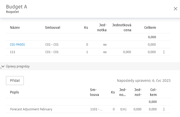

Přidání úpravy prognózy ze sledovací položky
Úpravu prognózy můžete přidat ze sledovací položky, když zaznamenáte nějaké problémy s výkonem a chcete podle toho upravit rozpočet. Přidání úpravy prognózy:
  3. Vyberte nabídku Další vedle položky sledování.
  4. Vyberte možnost Úpravy prognózy. Zobrazí se okno Upravit nastavení prognózy. Můžete vybrat jednu ze dvou možností:
    • Přidat – pro ruční přidání úpravy.
    • Přidat ze sledovací položky – pro výběr z existující sledovací položky. Úprava se vypočítá na základě dodatečných hodin potřebných k dokončení úkolu, který je založen na sledovaném výkonu (odchylka vstupního množství prognózy). Vynásobí se poslední hodinovou cenou ze schválených skutečných hodnot (jednotkové náklady trendu). To ukazuje, kolik dodatečných nákladů je zapotřebí.
    Tip: Můžete přidat tolik úprav prognózy, kolik chcete.
  5. Jakmile budete připraveni, zavřete okno. Úpravy se přidávají okamžitě.
Úpravy prognózy lze zobrazit na několika místech souvisejících s rozpočtem. Například v části Úpravy prognózy na panelu podrobností rozpočtu:
