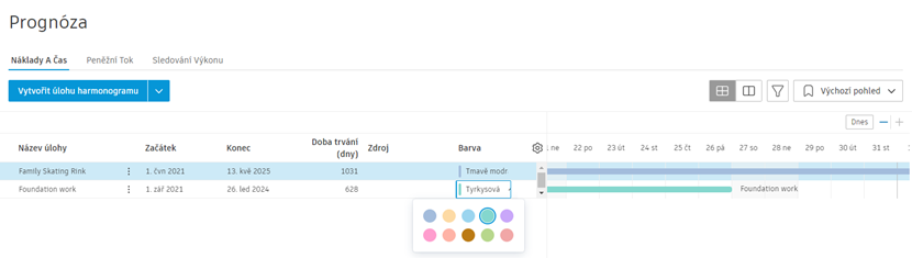

Vytvoření úlohy plánu:
  1. Vyberte kartu Prognóza v části Cost Management.
  2. Přejděte na kartu Náklady a čas.
  3. Klikněte na tlačítko Vytvořit úlohu plánování.
  4. Zadejte název úlohy.
  5. Vyberte počáteční a koncové datum.
  6. Vybrat barvu pro Ganttův diagram graf.

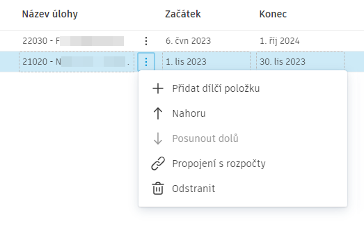

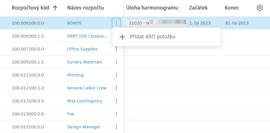

Propojení úlohy plánu s rozpočtovou položkou:

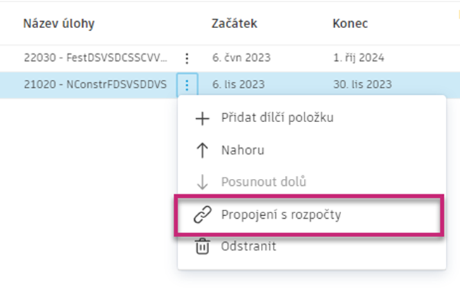

  1. Použijte nabídku Další ikona nabídky Další v tabulce rozpočtu.
  2. Klikněte na možnost Propojit s rozpočty.
    Možnost nabídky Propojit s rozpočty
  3. Zaškrtněte políčko vedle jedné nebo více rozpočtových položek, které chcete propojit.

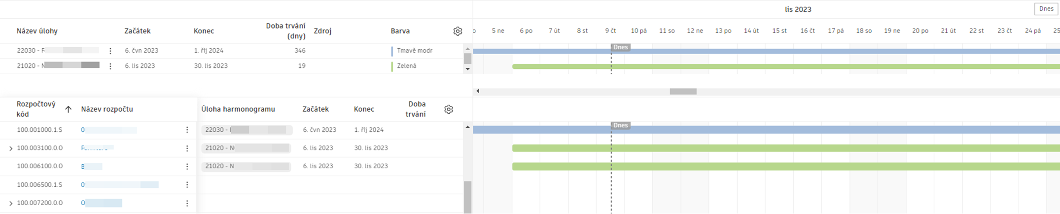

Po propojení bude barva pruhu úkolu a rozpočtové položky stejná. Data zahájení a ukončení budou také automaticky propojena. data můžete změnit ručně.
Propojené úkoly a rozpočty s odpovídajícími barvami
