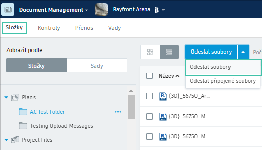

  1. Ve stromu složek vyberte složku, do které chcete soubory odeslat.
  2. Klikněte na rozevírací nabídku Odeslat soubory a vyberte možnost Odeslat soubor.
  3. Přejděte vpočítači ksouboru, který chcete odeslat, a vyberte ho kodeslání.
    Tip: Do složky BIM 360 můžete také přetáhnout soubor zpočítače.
    Poznámka: Chcete-li vybrat více souborů, stiskněte kombinaci kláves Shift+kliknutí nebo Ctrl+kliknutí.
  4. Vyberte možnost Přidat soubory a odešlete další soubory.

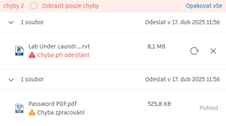

    Pokud odesíláte soubory do souborů projektu, soubory projdou dvoufázovým procesem, aby se zkontrolovalo, zda je lze po odeslání odeslat a zobrazit. Soubory mohou vykazovat následující chyby:
    Etapa Šeky Kontroly byly úspěšné Kontroly byly neúspěšné
    Nahrávání Soubory se kontrolují, zda jsou podporovány a zda nemají žádný vliv na problémy se sítí nebo serverem, které by měly vliv na nahrávání. Soubory se zobrazí vpříslušných složkách. Můžete je spravovat pomocí obvyklých akcí souborů. Soubory však nelze zobrazit ani provádět akce vprohlížeči, dokud soubory neprojdou fází zpracování. Kliknutím na tlačítko Opakovat můžete tuto fázi zkusit znovu, protože případné problémy mohou být vyřešeny.
    Zpracování Jakmile soubory projdou fází Odesílání, zkontroluje se, zda je lze otevřít vprohlížeči. Soubor může způsobit chybu, pokud je například chráněn heslem. Soubor můžete použít a zobrazit. Soubor nesmí být:
    - Zobrazeno v prohlížeči v produktu
    - použito při porovnání souborů
    - Označeno
    Stále však můžete zobrazit soubory PDF pomocí možnosti Otevřít v prohlížeči a sdílet soubor s ostatními kteří si jej mohou stáhnout k zobrazení.

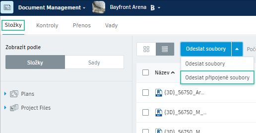

Odesílání a publikování připojených souborů
Můžete odeslat připojené soubory Revit nebo AutoCAD soubory, které obsahují externí reference. Je nutné určit nadřazený nebo hostitelský soubor, který bude připojen kdatům podřazeného souboru.
Poznámka: Připojené soubory nelze přetáhnout. Revit připojené soubory musí být nejprve připojeny Revit.
  1. Ve stromu složek vyberte složku, do které chcete odeslat soubory.
  2. Klikněte na tlačítko Odeslat připojené soubory.
  3. Máte k dispozici následující možnosti:
    • Vyberte nadřazený (hostitelský) soubor nebo
    • Stiskněte kombinaci kláves Shift+kliknutí nebo Ctrl+kliknutí a vyberte všechny soubory, které chcete připojit (nadřazené i podřazené).
  4. Na dialog Odeslat připojené soubory vyberte možnost Přidat soubory a v případě potřeby vyberte další (podřízené) soubory.
  5. Ve sloupci Nadřazený soubor, který se zobrazí po dokončení odesílání, zaškrtněte nadřazený soubor Pokračovat.
    • Připojené soubory budou poté zpracovány a publikovány. Po dokončení se zobrazí dialog výsledků.
  6. Výběrem možnosti Zobrazit zobrazíte publikované soubory ve složce.
