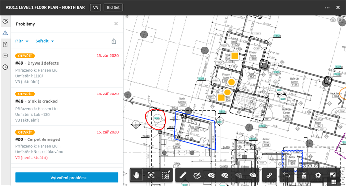

  1. Otevřete 2D dokument nebo 3D model a vyberte možnost Problémy . Volitelně můžete na domovské stránce na panelu nástrojů vybrat možnost Problémy  .
  2. Zobrazí se seznam všech problémů dostupných v dokumentu nebo modelu.
  3. Chcete-li použít filtr k zobrazení podmnožiny problémů, vyberte v rozevíracím seznamu Filtr jedno nebo více kritérií filtru a klikněte na tlačítko Použít.
    Tip: Problémy lze filtrovat podle typu, stavu, umístění, přiřazení, tvůrce problému, hlavní příčiny, data splnění a data vytvoření.
  4. Chcete-li změnit pořadí problémů v seznamu, vyberte v rozevíracím seznamu Třídit požadovaná kritéria třídění. Pořadí řazení může být jedno z následujících:
    • Nadpis (A-Z nebo Z-A)
    • Stav (zešikmení na zavřené nebo zúžené na zešikmení)
    • ID (vzestupně nebo sestupně)
    • Datum splatnosti (od starého do nového nebo od nového do starého)
  5. Kliknutím na problém zobrazíte jeho podrobnosti, přílohy a aktivity související s problémem.
  2. V levé dolní části panelu Problémy klikněte na možnost Vytvořit problém.
  3. Kliknutím na místo umístěte svorku, která slouží k problému. Připínáček představuje problém. Přetáhněte připínáček na místo, kam jej chcete umístit.
    Poznámka: Pole umístění se automaticky vyplní, pokud je připínáček umístěn na definovaném místě. Přesunutím připínáčku na nedefinované místo pole umístění zrušíte.
  4. Určete typ problému, stav a zadejte název.
    Tip: Při vytváření problému můžete před uložením nastavit stav problému na možnost Koncept. Až budete připraveni k přiřazení, nastavte možnost Otevřít.
  5. Volitelně můžete přidat popis a určit přiřazení, datum splnění, umístění, podrobnosti o umístění, vlastníka a hlavní příčinu.
    Tip: V poli Přiřazeno můžete přiřadit uživatelům, rolím nebo společnostem. Pověřené osoby obdrží e-mailové oznámení s odkazem na problém. Umístění přidávají správci projektu, přidání ploch umožňuje, aby se umístění automaticky zaplnila další informace.
  6. Ve výchozím nastavení je stav nově vytvořeného problému nastaven na možnost Open.
    Poznámka: Problémy se stavem Koncept mohou zobrazit pouze tvůrci, vlastníci a správci projektů.
  7. Klikněte na položku Vytvořit.
