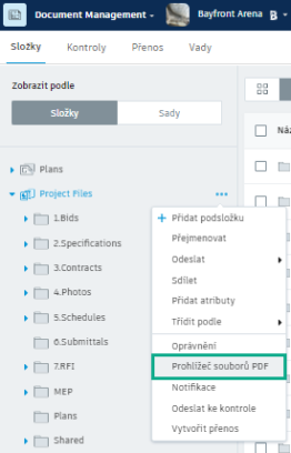

Výchozí zobrazení souborů PDF můžete nastavit ve složce Soubory projektu.
Klikněte na položky Výběr modulu > Document Management.
Ve stromu složek přesuňte kurzor nad složku Soubory projektu a klikněte na nabídku Další
Klikněte na prohlížeč PDF.

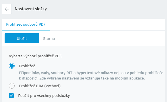

Přepínač prohlížeče BIM je ve výchozím nastavení vybrán pro náhled souborů PDF.
Poznámka: Výchozí chování zobrazení mohou upravit pouze správci projektu.
Kliknutím na přepínací tlačítko Prohlížeč umožníte uživatelům otevírat soubory PDF v nativním prohlížeči.
Uživatelé mohou chtít otevřít jednotlivé soubory PDF v prohlížeči, aby:
Klikněte na tlačítko Uložit.
Opakujte tyto kroky pro všechny složky v souborech projektu.
