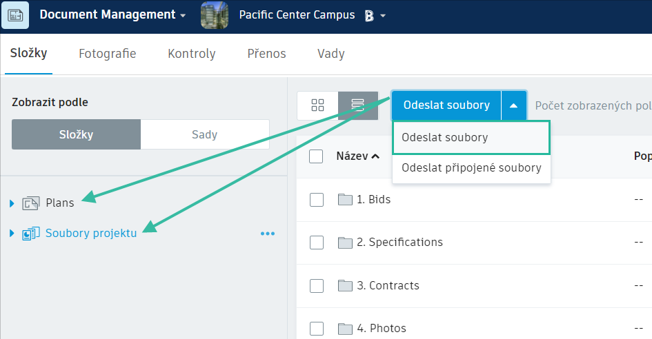

Složky plánů a projektových souborů
Pro každý projekt v BIM 360 se vytvoří dvě nadřazené složky:
Následující tabulka popisuje funkce a použití složek a podsložek Plány a Soubory projektu.
Funkce a použití Složka Plans Složka Soubory projektu
