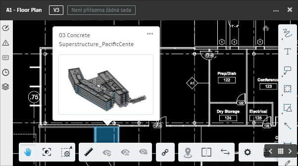

  1. Odešlete a otevřete svůj návrh nebo soubor PDF.
  2. Klikněte na modrou zvýrazněnou oblast detailu.
    Zobrazí se náhled listu obsahujícího detail.
  3. Klikněte na položku Pohled.
  4. Chcete-li se vrátit k předchozímu listu, klikněte na tlačítko Návrat.

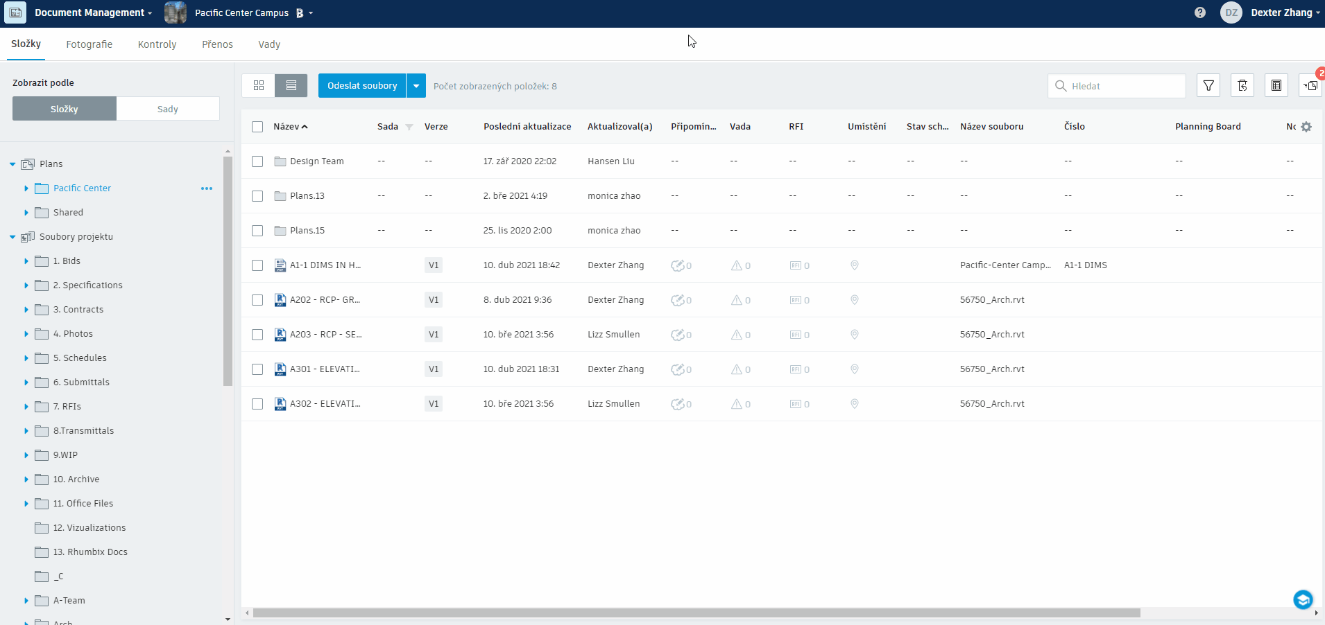

Hypertextové odkazy můžete do dokumentů přidávat ručně. Po přidání odkazů mohou členové týmu sledovat propojení mezi dokumenty, aby mezi nimi mohli snadno procházet. U 2D výkresů ve složce Plány můžete do výkresů nebo jiných dokumentů (například specifikací nebo fotografií) přidat hypertextové odkazy na jiné dokumenty (například na specifikace nebo fotografie) v libovolné jiné složce Půdorysy nebo Soubory projektu.
  1. Otevřete návrh nebo soubor PDF.
  2. Klikněte na tlačítko Přidat nový hypertextový odkaz.
  3. Kliknutím a přetažením vyberte umístění připojení.
  4. V dialogu přejděte do složky a vyberte dokument, na který chcete vytvořit odkaz.
  5. Kliknutím na tlačítko Otevřít uložte hypertextový odkaz.

  1. Otevřete návrh nebo soubor PDF obsahující hypertextový odkaz.
  2. Přesuňte kurzor nad modrou zvýrazněnou oblast, která označuje hypertextový odkaz.
  3. V zobrazené miniaturě klikněte na položku Odstranit.
