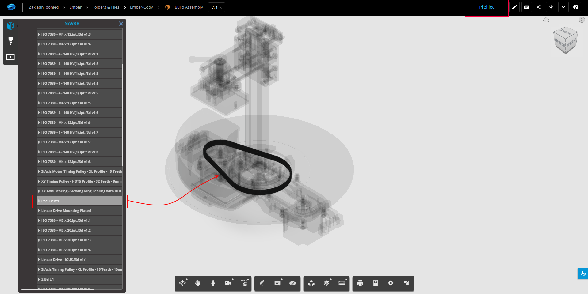

Chcete-li zobrazit a zkoumat návrh a jeho součásti, můžete si kliknutím na ikonu Návrh zobrazit součásti sestavy. Můžete vybrat a izolovat určitou součást a také vyhledat požadovanou součást. Součást vyberete kliknutím na její název.
Součást vybraná v sestavě aplikace Fusion

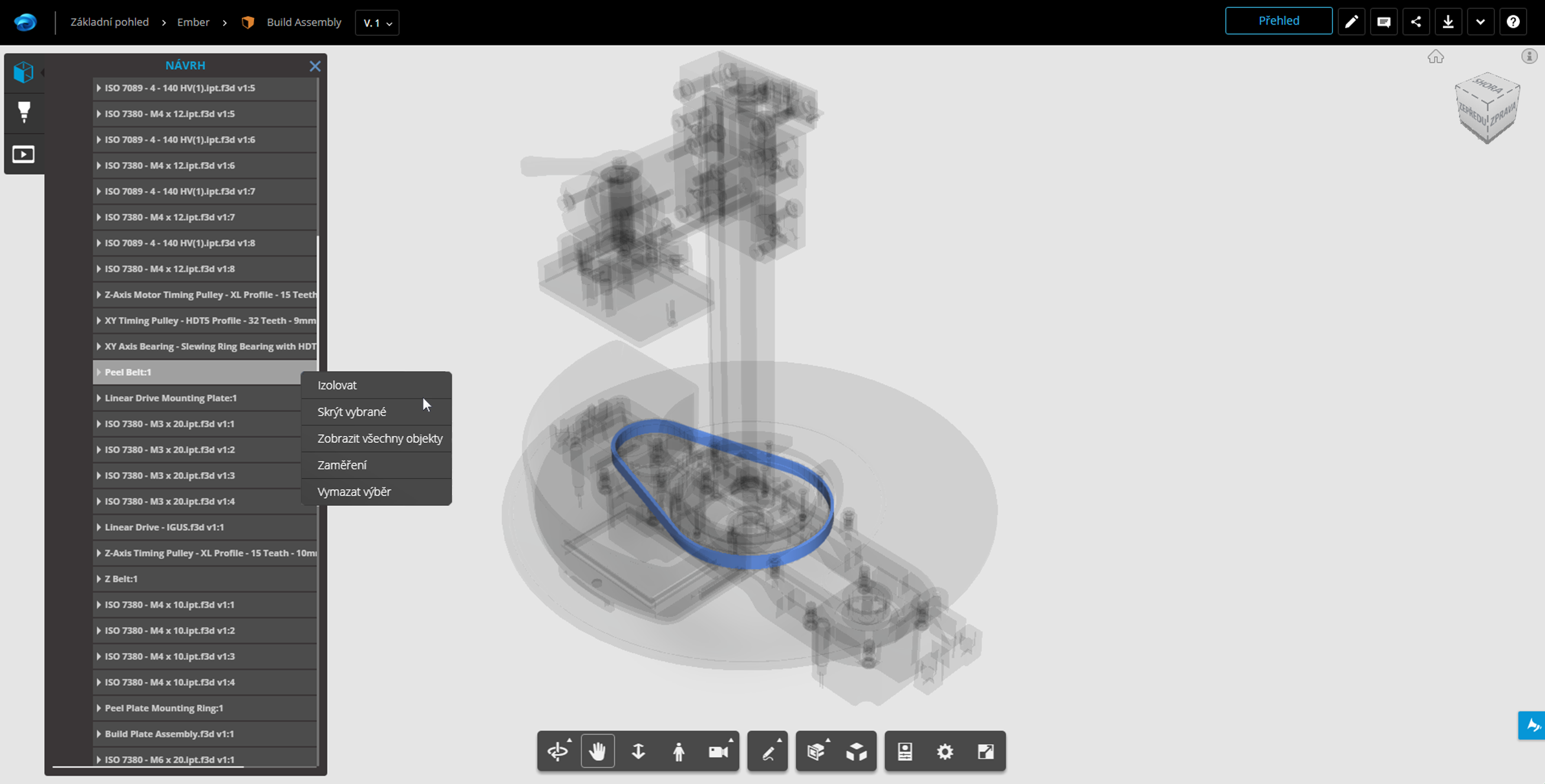

Obrázek výše zobrazuje součást vybranou v návrhu. Můžete také kliknout pravým tlačítkem myši na součást a výběrem položky Izolovat nebo Skrýt můžete zobrazit nebo skrýt pouze tuto součást. Pokud některou součást izolujete, zvýrazní se modře. Kliknutím na možnost Zaměření součást přiblížíte. Kliknutím na možnost Zobrazit všechny objekty zobrazíte všechny součásti návrhu.
Izolovaná součást sestavy aplikace Fusion
