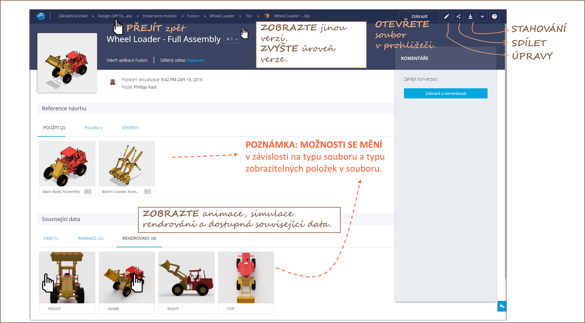

Přehled souborů návrhů
2D i 3D soubory návrhů obvykle obsahují data obsahující informace o celém návrhu. Tyto informace jsou zobrazeny na stránce Přehled v části Související data.
Na stránce Přehled se nachází několik typů informací o souboru. To zahrnuje nejen následující typy informací:
Informace v částech Reference návrhu a Související data se mění v závislosti na typu souboru. Obecně jsou tyto informace platné pro 2D a 3D formáty souborů návrhů. Pokud pro soubor nebo formát souboru (například soubory sady Office) nejsou k dispozici žádná související data, tato část se na stránce Přehled nezobrazí. Podobně se část Reference návrhu zobrazí pouze pro odpovídající typy souborů.
Některé typy souborů, například obrázky a další soubory sady Office, se otevřou přímo v prohlížeči. V prohlížeči je možné zobrazit podrobnosti o těchto souborech kliknutím na tlačítko Zobrazit přehled.
U návrhů a sestav aplikace Fusion zobrazuje stránka Přehled také vazby souboru s jinými soubory návrhu. Tyto informace jsou zobrazeny na stránce Přehled v části Reference návrhu.

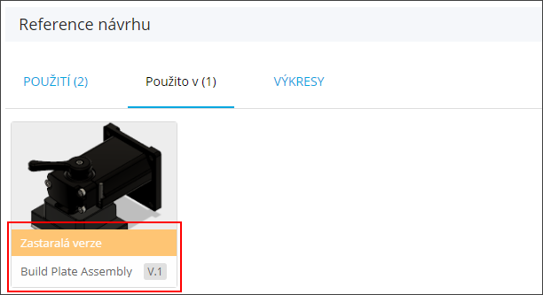

Reference návrhu
Následující typy vazeb návrhu jsou zobrazeny na stránce Přehled pod částí Reference návrhu v případě, že jsou dostupné pro návrh nebo sestavu aplikace Fusion.
  • Použití: Tento návrh používá (podřazené vazby tohoto návrhu).
  • Použito v: Tento návrh se používá v (nadřazená vazba návrhu).
  • Výkresy: 2D výkresy návrhu.
Pokud byla reference návrhu aktualizována, je označena jako Je k dispozici nová verze nebo Neaktuální.
Neaktuální
Související data
Následující typy dat dostupných pro návrh jsou zobrazeny na stránce Přehled souboru. Typ souvisejících dat se mění podle typu souboru návrhu. Na stránce Přehled jsou zobrazeny následující typy dat návrhu:
  • Pohledy
  • Listy
  • Modely
  • Vačka
  • Animace
  • Simulace
  • Rendrování
  • Jiné
