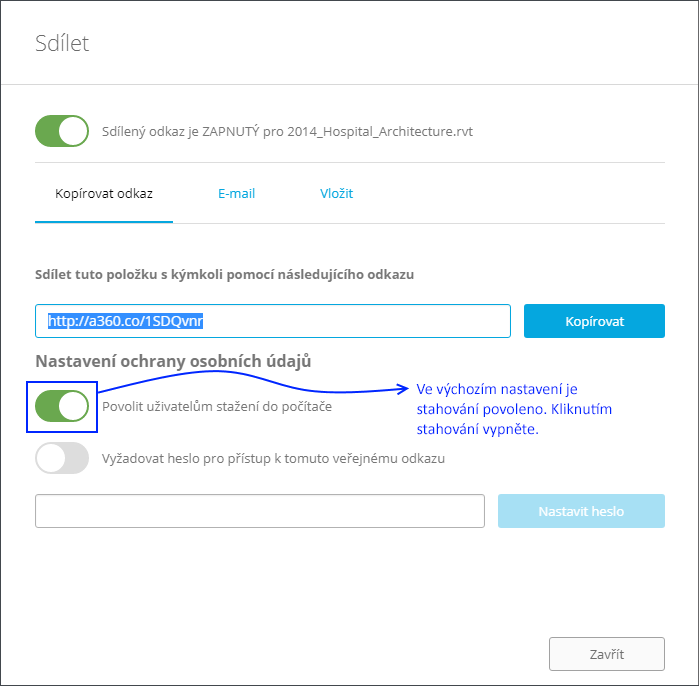

Funkci Sdílení použijte, pokud chcete sdílet návrh s ostatními účastníky nebo spolupracovníky, kteří nejsou členy projektu ve službě Fusion Team. Soubory můžete sdílet třemi způsoby:
- Sdílením odkazu na soubor.
- E-mailem.
- Vložením souboru do obsahu HTML na webové stránce nebo blogu.
Ve výchozím nastavení je pro sdílené odkazy zapnuta možnost Stáhnout. Tuto možnost můžete vypnout. Kromě toho můžete pro soubor nastavit heslo.
Poznámka: V současné době je možnost zapnutí a vypnutí stažení k dispozici pouze u souborů CAD. Soubory sady Office a soubory PDF otevřené v prohlížeči PDF je možné stáhnout i tehdy, pokud možnost stažení vypnete.
