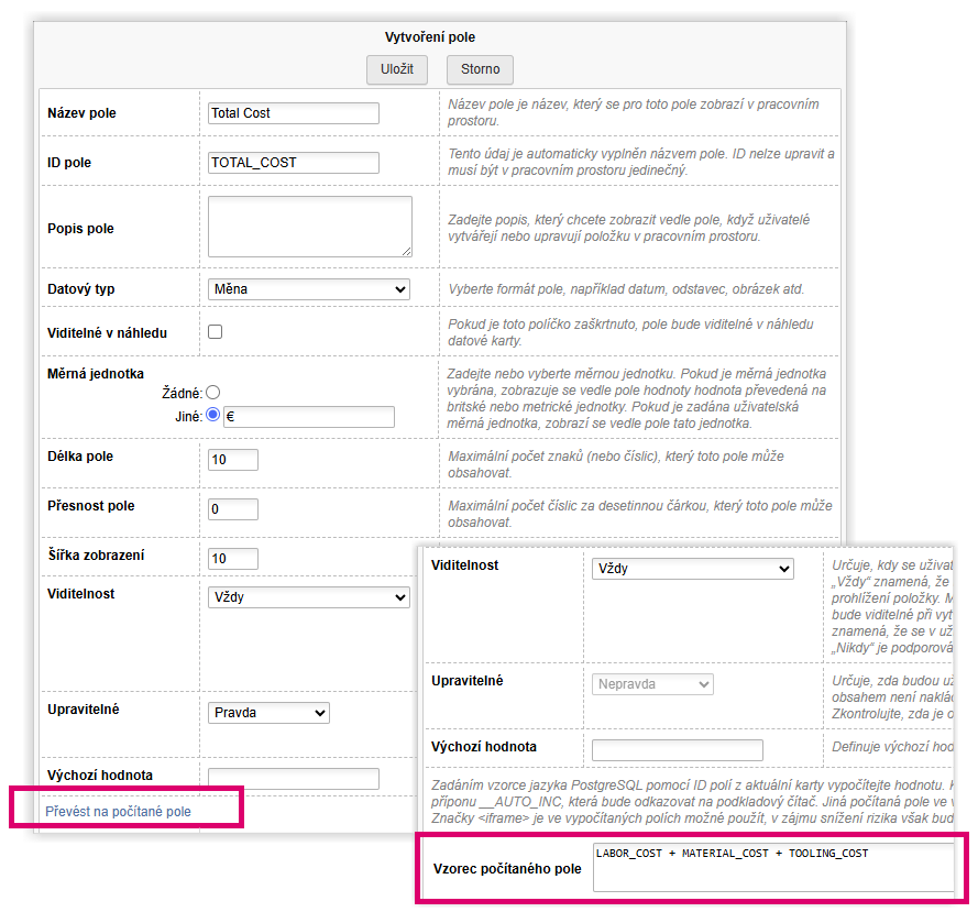

Můžete vytvořit nové počítané pole nebo převést existující pole na počítané.
