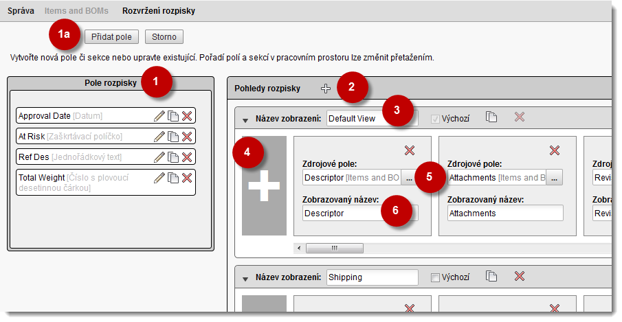

Prvky rozvržení
Prvky rozvržení
1. Pole rozpisky
Jedná se o uživatelská pole vytvořená pro kartu Rozpiska včetně polí souhrnů (viz část 1a). Všechna tato pole lze přetáhnout do pohledu.
1a. Přidat pole
Umožňuje vytvořit další uživatelská pole rozpisky (viz část Vytváření polí).
2. Přidat pohled
Umožňuje přidat prázdné rozvržení pohledu na konec panelu Pohledy rozpisky.
3. Název pohledu
Umožňuje zadat název pohledu, který chcete zobrazit v nabídce Pohled rozpisky.
4. Přidat dlaždici pole
Umožňuje vložit do rozvržení pohledu prázdnou dlaždici pole.
5. Výběr zdrojového pole
Umožňuje vybrat pole dlaždice.
6. Přizpůsobení názvu pole
Umožňuje zadat uživatelský název pole, který chcete zobrazit na kartě Rozpiska.
