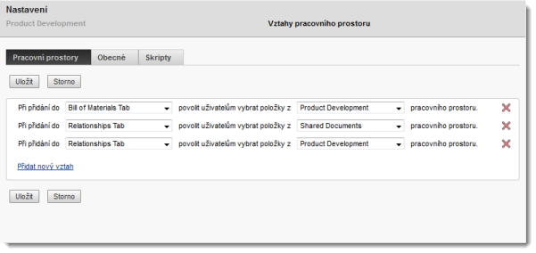

  1. V nabídce Správa klikněte na položku Správce pracovních prostorů.
  2. V prostředí Správce pracovních prostorů rozbalte panel pracovního prostoru.
  3. Klikněte na možnost Vztahy pracovního prostoru.
    Nastavení vztahů pracovního prostoru
  4. Na stránce Vztahy pracovního prostoru kliknutím na možnost Přidat nový vztah přidáte nový prázdný řádek.
  5. V prvním rozevíracím seznamu klikněte na kartu ve svém pracovním prostoru, ze kterého chcete položky propojit.
  6. Ve druhém rozevíracím seznamu klikněte na pracovní prostor obsahující položky, se kterými chcete původní položky propojit.

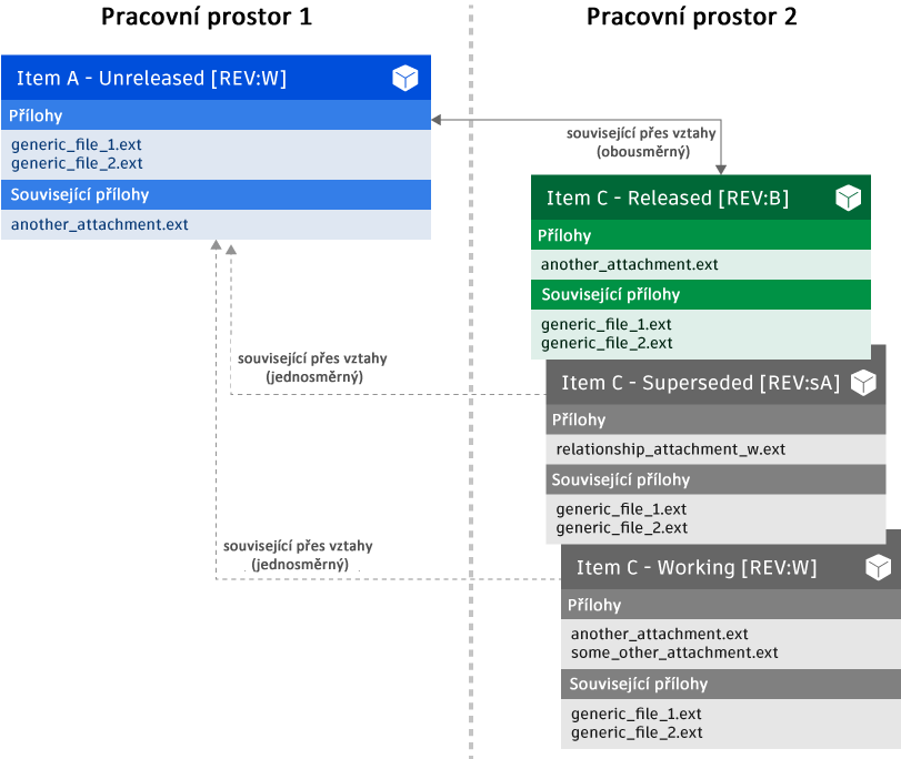

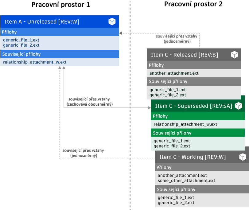

Pokročilé funkce – položky řízené revizemi a vztahy
Při vytváření vztahu s pracovním prostorem řízeným revizemi se položky přidané na kartu Vztahy připnou ke konkrétní revizi položky řízené revizemi. Obsah v části Související přílohy (v rámci karty Přílohy) je řízen těmito vztahy.
Příklad:
  1. Zvažme scénář, kdy má položka „Položka A REV:W“ vytvořený vztah s položkou „Položka C REV:A“.
  2. Uživatel si může prohlédnout obousměrný vztah mezi těmito dvěma položkami na kartě Vztahy.
  3. Na kartě Související přílohy se zobrazí obsah z karty Přílohy položky „Položka C REV:A“.
  4. Nakonec jiný uživatel v systému vytvoří revizi produktu položky „Položka C REV:A“, čímž vytvoří položku „Položka C REV:B“ a označí položku A jako nahrazenou (položka C REV:sA).
Scénář 1: Ve chvíli, kdy položka projde revizí produktu, není políčko zaškrtnuto, což má za následek následující:
Scénář existujícího pracovního prostoru
Scénář 2: Ve chvíli, kdy položka projde revizí produktu, je políčko Omezit možnosti karty Vztahy na nejnovější verze zaškrtnuto, což má za následek následující:
Scénář nového pracovního prostoru
