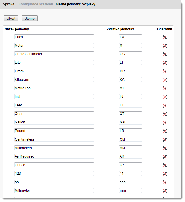

- V nabídce Správa pozastavte ukazatel myši nad možností Konfigurace systému a klikněte na možnost Měrné jednotky.
Úprava existující jednotky
- Podle potřeby upravte položky Název jednotky a Zkratka jednotky.
- Klikněte na tlačítko Uložit.

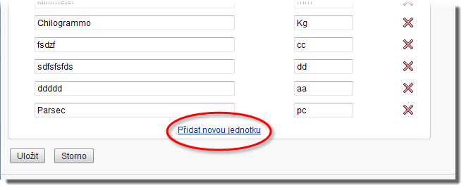

- Přejděte dolů a klikněte na odkaz Přidat novou jednotku.
- Na novém prázdném řádku zadejte název jednotky a zkratku jednotky.
