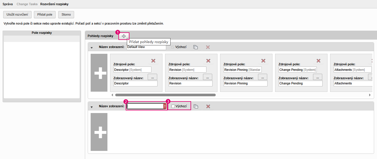

Otevření stránky Rozvržení rozpisky
Pohled rozpisky pro pracovní prostor se konfiguruje pomocí stránky Rozvržení rozpisky Správce pracovních prostorů.
  1. V hlavní navigační nabídce přejděte do části Správa > Správce pracovních prostorů.
  2. Rozbalte panel pracovního prostoru, pro který chcete nakonfigurovat pohled rozpisky.
  3. Klikněte na kartu Rozpiska.
Vytvoření nového zobrazení
  1. V záhlaví panelu Pohledy rozpisky klikněte na ikonu Přidat pohled rozpisky přidat pohled rozpisky.
  2. Zadejte název pohledu.
    Před přidáním polí je nutné pohled pojmenovat.
  3. (Volitelné) Zaškrtnutím políčka Výchozí nastavte tento pohled jako výchozí.
    vytvoření nového pohledu rozpisky

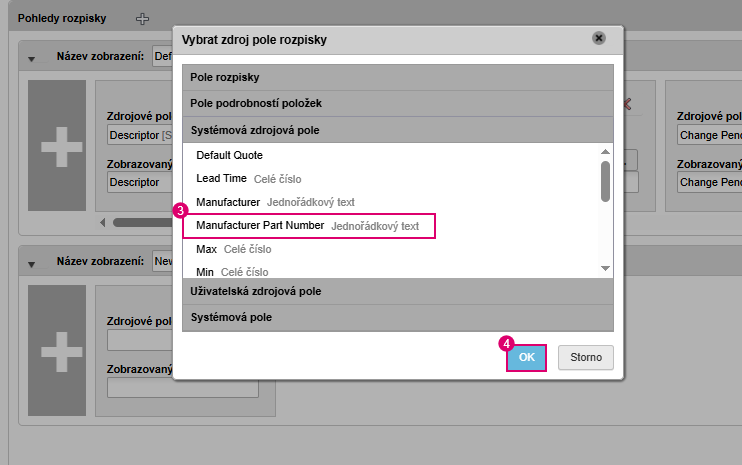

Do pohledu rozpisky lze přidávat pole z více zdrojů, včetně polí rozpisky, polí podrobností položek, systémových polí, vlastních polí a dalších.

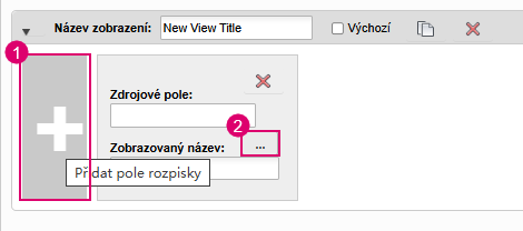

  1. Na panelu nového pohledu klikněte na tlačítko Přidat pole rozpisky.
  2. Klikněte na tlačítko Další další.
    Zobrazí se dialog Vybrat zdroj pole rozpisky.
  3. Klikněte na název pole, které chcete přidat.
  4. Klikněte na tlačítko OK.
    přidání nových polí přidání nových polí
Tento postup můžete opakovat a podle potřeby přidat další pole. Zdrojové pole můžete kdykoli změnit.
