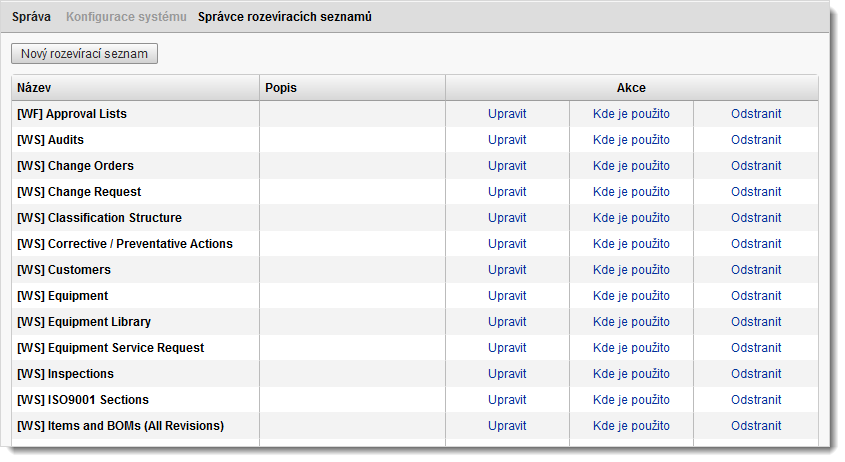

  1. V hlavní nabídce přejděte do části Správa > Konfigurace systému > Správce rozevíracích seznamů Správce rozevíracích seznamů.
  2. Ve Správci rozevíracích seznamů vyhledejte rozevírací seznam pracovního prostoru, který chcete upravit, a klikněte na tlačítko Upravit ve sloupci Akce.

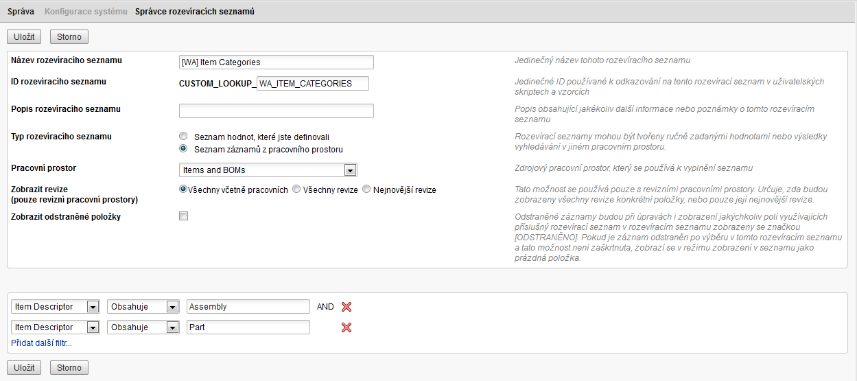

  3. Klikněte na tlačítko Přidat další filtr.
    Poznámka: Filtry můžete použít také během počátečního nastavování rozevíracího seznamu.
  4. V rozevíracím seznamu Filtrovat podle vyberte pole, podle kterého chcete filtrovat.
  5. V rozevíracím seznamu Filtr vyberte typ filtru (například obsahuje, začíná na) a zadejte hodnotu, se kterou chcete porovnávat.
  6. Chcete-li použít další filtry, klikněte na tlačítko Přidat další filtr a opakujte výše uvedené kroky.
    Poznámka: Chcete-li některý filtr odebrat, klikněte na ikonu Odstranit odstranit vedle něj.

  7. Klikněte na tlačítko Uložit.
