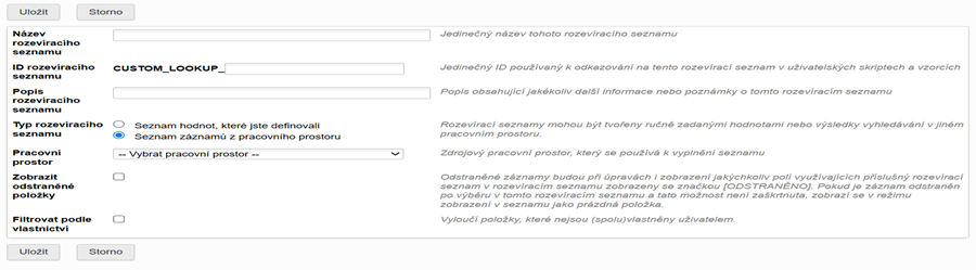

  1. V hlavní nabídce přejděte do části Správa > Konfigurace systému > Správce rozevíracích seznamů.
  2. Klikněte na možnost Nový rozevírací seznam v horní části stránky.
    Otevře se formulář s definovaným rozevíracím seznamem vybraným ve výchozím nastavení.
  3. Do pole Název rozevíracího seznamu zadejte jedinečný název.
    Poznámka: ID rozevíracího seznamu se generuje automaticky na základě názvu. V případě potřeby můžete tuto hodnotu přepsat.
  4. (Volitelné) Do pole Popis rozevíracího seznamu zadejte popis pro další kontext.
  5. Jako typ rozevíracího seznamu vyberte Seznam záznamů z pracovního prostoru.
    Definování rozevíracího seznamu pracovního prostoru
  6. V poli Pracovní prostor vyberte pracovní prostor, jehož záznamy se mají zobrazit v rozevíracím seznamu.
    Rozevírací seznam definován
  7. (Volitelné) Chcete-li do seznamu zahrnout odstraněné položky, povolte možnost Zobrazit odstraněné položky.
    Poznámka: U odstraněných položek se v rozevíracím seznamu zobrazí popisek [ODSTRANĚNO].
  8. (Volitelné) Povolením možnosti Filtrovat podle vlastnictví omezíte rozevírací seznam na položky, které vlastní nebo spoluvlastní daný uživatel.
    Poznámka: Tento filtr lze použít pouze při úpravách dat. Pokud se u položek dříve vybraných v rozevíracím seznamu změní vlastnictví, filtr se při prohlížení položky nepoužije.
  9. Klikněte na tlačítko Uložit.
