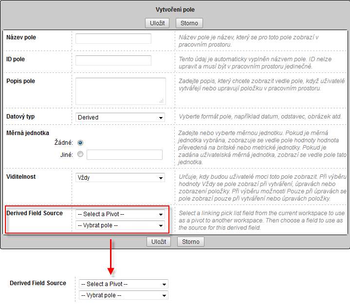

    Otevře se dialog Vytvoření pole.
  5. Zadejte název pole (například Hlavní telefon) a popis.
  6. V rozevíracím seznamu Typ dat vyberte položku Odvozeno.
  7. V rozevíracím seznamu Odvozené zdrojové pole vyberte pole rozevíracího seznamu, které odkazuje na zdrojový pracovní prostor (například Dodavatel).
  8. V rozevírací nabídce Zdrojové pole vyberte pole v připojeném pracovním prostoru, které chcete použít jako zdroj pro odvozené pole (například Hlavní telefon).
    Definování odvozeného pole
  9. Klikněte na tlačítko Uložit.

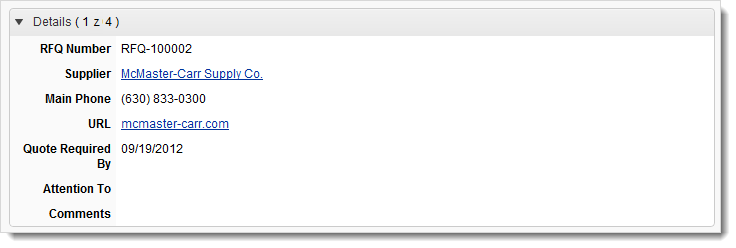

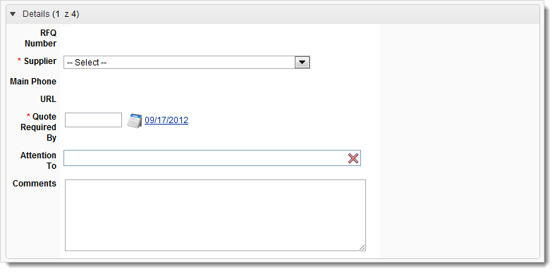

Takto se odvozená pole zobrazují před a po výběru dodavatele:
Před výběrem dodavatele
Po výběru dodavatele
