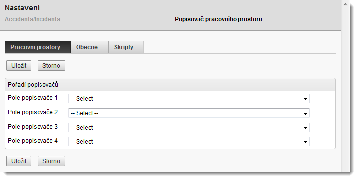

V navigační nabídce přejděte do části Správce > Správce pracovních prostorů.
Ve Správci pracovních prostorů vyhledejte pracovní prostor, jehož popisovač chcete upravit, a rozbalte jeho panel.
Klikněte na tlačítko Popisovač.
Otevře se stránka Popisovač pracovního prostoru.

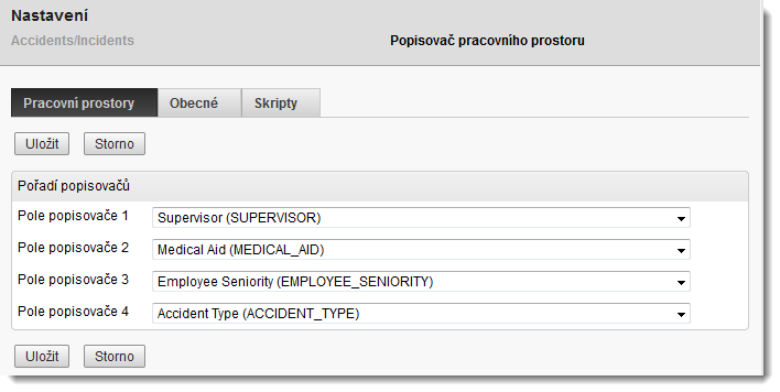

V rozevíracích seznamech Pole popisovače vyberte až čtyři pole v pořadí, ve kterém je chcete zobrazit v popisovači.
Klikněte na tlačítko Uložit.
Chcete-li konfigurovat popisovač pro pracovní prostor Zprávy o nehodách, vyberte následující pole:
