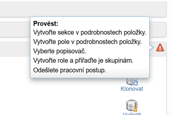

Po vytvoření pracovního prostoru se vedle něj mohou na stránce Správce pracovních prostorů zobrazit ikony upozornění. Tyto ikony označují úlohy, které je nutné dokončit před tím, než bude pracovní prostor možné používat.
Přesunutím kurzoru nad ikonu upozornění zobrazíte podrobnosti o požadovaných úlohách. Po dokončení všech úloh ikony zmizí.
ikona upozornění zobrazující seznam úkolů
