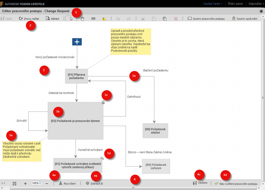

Editor
Editor pracovního postupu
  1. Záhlaví Pracovní prostor pracovního postupu
  2. Panel nástrojů Nástroje k vytvoření a správě mapy pracovního postupu
  3. Mřížka mapování pracovního postupu
    3a. Přechod pracovního postupu
    3b. Stav pracovního postupu
    3c. Ikona uzamknutého stavu
    3d. Ikona spravovaného stavu
    3e. Poznámka
  4. Stavový řádek
    4a. Ovládací prvky zobrazení Úprava zobrazení mapy pracovního postupu
    4b. Zobrazit ID – přepíná zobrazení či skrytí ID stavu a přechodu na panelech Vlastnosti. Po zavření editoru se vrátí do vypnutého stavu.
    4c. Ikona stavu uložení Zobrazuje stav uložení mapy a upozorňuje na neuložené změny.
    4d. Ikona stavu ověření pracovního postupu – reprezentuje stav ověření mapy pracovního postupu a upozorňuje na chyby (kliknutím zobrazíte podrobnosti o chybě a přejdete do umístění chyby v mapě).

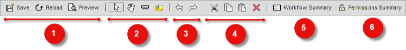

Panel nástrojů
Panel nástrojů editoru pracovního postupu
  1. Uložit mapu, Zpět k uložení; Zobrazit mapu tak, jak se zobrazuje v pracovním prostoru
  2. Vybrat prvek mapy; Posunout mapu; Přidat stav; Přidat poznámku
  3. Vrátit zpět / Provést znovu poslední akci
  4. Vyjmout/kopírovat/vložit/odstranit vybraný prvek
    Poznámka: Přechody, stavy a poznámky můžete kopírovat a vkládat do jiných map pracovních postupů.
  5. Otevřít souhrn pracovního postupu
  6. Otevřít souhrn oprávnění

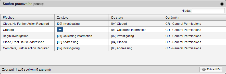

Souhrn pracovního postupu
Kliknutím na položku Souhrn pracovního postupu na panelu nástrojů zobrazíte matici mapy pracovního postupu se seznamem všech přechodů v pracovním postupu s jejich asociovanými stavy Z a Do a také přiřazenými oprávněními pracovního postupu.
Chcete-li na panelu zobrazit ID přechodu a stavu, zapněte možnost Zobrazit ID.

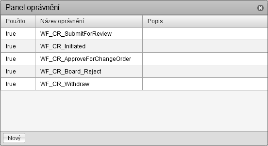

Souhrn oprávnění
Kliknutím na možnost Souhrn oprávnění na panelu nástrojů zobrazíte všechna oprávnění přidaná do pracovního prostoru a zda jsou tato oprávnění přiřazena přechodu, či nikoliv (Použito: True/False). Prostřednictvím souhrnu můžete přidat nová oprávnění a později je přiřadit přechodům v mřížce mapování.

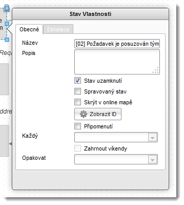

Vlastnosti stavu
Chcete-li zobrazit nebo zadat vlastnosti stavu pracovního postupu na panelu Vlastnosti stavu, dvakrát klikněte na stav pracovního postupu.
Vlastnosti stavu pracovního postupu
V informačním rámečku Vlastnosti stavu lze změnit stav pracovního postupu na Stav uzamknutí, Spravovaný stav nebo oba tyto stavy. Položka je uzamčena při dosažení stavu uzamknutí v pracovním postupu a nelze ji dále upravovat, pokud se pracovní postup nevrátí do dřívějšího stavu. U položek řízených revizemi je Spravovaný stav stavem v pracovním postupu v okamžiku, kdy položka projde revizí. Tato možnost je užitečná, pokud chcete provést revizi položky předtím, než projde celým pracovním postupem.
ID stavů
ID stavů jsou důležitá, pokud chcete k ovládání pracovních postupů použít skriptování na straně serveru. Každý stav v mapě pracovního postupu má systémové ID a uživatelské ID. Systémová ID jsou číselná a pouze ke čtení; uživatelská ID jsou automaticky přidána do informačního rámečku po zadání názvu stavu.
Důležité: Ve skriptech odkazujte na stav pomocí uživatelského ID. Ačkoli můžete uživatelská ID upravovat, musí být každé uživatelské ID stavu v pracovním postupu jedinečné.
Zobrazení ID stavů v informačním rámečku:

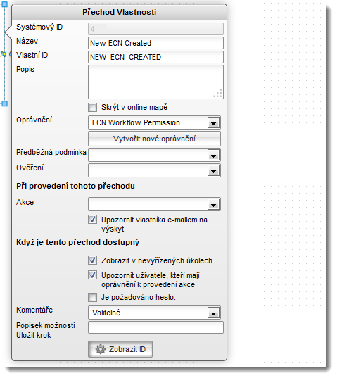

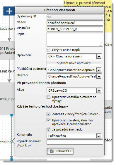

Vlastnosti přechodu
Chcete-li zobrazit nebo zadat vlastnosti přechodu pracovního postupu na panelu Vlastnosti přechodu, dvakrát klikněte na přechod pracovního postupu.
Úpravy vlastností přechodu
Přechody mají následující vlastnosti:
ID přechodů
ID přechodů jsou důležitá, pokud chcete k ovládání pracovních postupů použít skriptování na straně serveru. Každý přechod v mapě pracovního postupu má systémové ID a uživatelské ID. Systémová ID jsou číselná a pouze ke čtení; uživatelská ID jsou automaticky přidána do informačního rámečku po zadání názvu přechodu.
Důležité: Ve skriptech odkazujte na přechod pomocí uživatelského ID. Ačkoli můžete uživatelská ID upravovat, musí být každé uživatelské ID přechodu v pracovním postupu jedinečné.
Zobrazení ID přechodů v informačním rámečku:
Poznámka ke starším skriptům
Rozevírací seznamy Předběžná podmínka a Ověření v informačním rámečku Vlastnosti přechodu nezobrazují názvy starších skriptů. Pokud je k přechodu připojen starší skript, rozevírací seznam skriptu bude prázdný a napravo od něj se zobrazí ikona posouvání. Název skriptu se zobrazí po pozastavení ukazatele myši nad ikonou.
Starší vlastnosti přechodu
