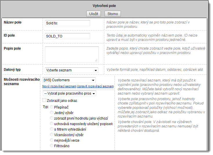

    Otevře se dialog Vytvoření pole.
    Vytvoření rozevíracího seznamu
  5. Zadejte název pole (například Komu jsme prodali:), popis a jako typ pole vyberte možnost Rozevírací seznam.
  6. V rozevíracím seznamu Možnosti rozevíracího seznamu vyberte definovaný rozevírací seznam, který jste vytvořili (Zákazníci). Případně můžete vytvořit nový rozevírací seznam prostřednictvím dialogu.
  7. Vyberte typ pole rozevíracího seznamu, který určuje, jak budou uživatelé vybírat hodnoty:
    • Jediný výběr (výchozí): Uživatelé mohou vybrat jednu hodnotu z rozevíracího seznamu.
    • Přepínač: Místo rozevíracího seznamu zobrazuje možnosti jako tlačítka.
    • Zobrazit první hodnotu jako výchozí: Použije rozevírací seznam a automaticky vybere první hodnotu rozevíracího seznamu jako výchozí.
  8. Podle pokynů zadejte případné zbývající podrobnosti.
  9. Klikněte na tlačítko Uložit.

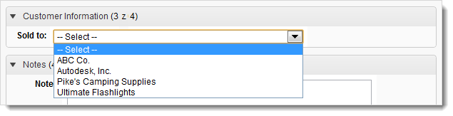

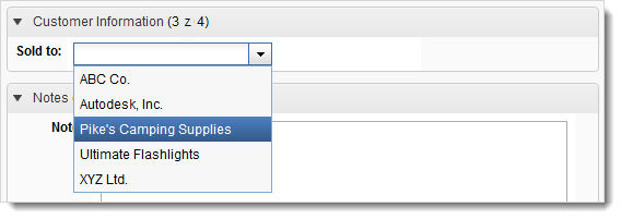

Zde si můžete prohlédnout, jak se pole rozevíracího seznamu zobrazí uživateli:
Ukázkový rozevírací seznam

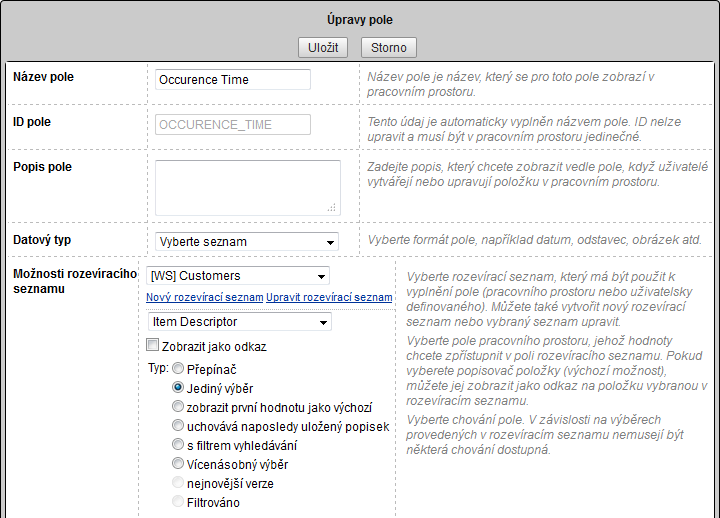

    Rozevírací seznam v dialogu úpravy pole
  6. V rozevíracím seznamu Možnosti rozevíracího seznamu vyberte rozevírací seznam pracovního prostoru, který jste vytvořili ([WS] Zákazníci). V tomto dialogu můžete také vytvořit nový rozevírací seznam pracovního prostoru.
  7. Vyberte pole pracovního prostoru, jehož hodnoty se mají zobrazit v rozevíracím seznamu.
    • Ve výchozím nastavení používají rozevírací seznamy pracovního prostoru popisovač položky.
    • Použití popisovače položky umožňuje, aby se uložená hodnota zobrazovala jako odkaz na související položku pracovního prostoru, na který lze kliknout.
      Rozevírací seznam s popisovačem položky jako zobrazenou hodnotou Položka vybrána

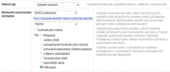

    • Pokud popisovač položky obsahuje více podrobností, než uživatelé potřebují, vyberte jednodušší pole, například Název, aby se seznam snáze procházel.
      Rozevírací seznam s použitým polem Název
      nastavení konfigurace polí – rozevírací seznam
      Poznámka: Pokud vyberete jiné pole než Popisovač položky, výběry se již nebudou zobrazovat jako odkazy. Typ rozevíracího seznamu se automaticky změní na Filtrováno a všechny ostatní typy budou nedostupné.
      Rozevírací seznam je filtrován, pokud není použit popisovač položky.

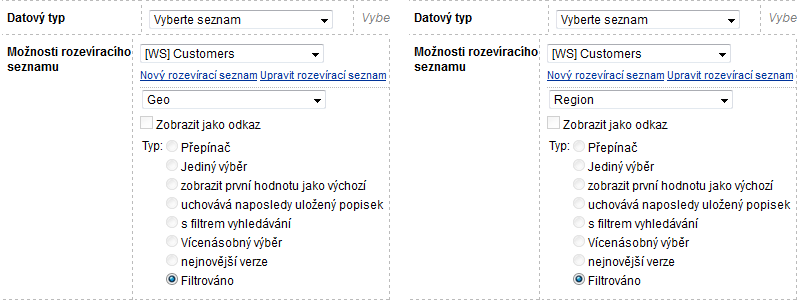

Vytvoření filtrovaných polí rozevíracího seznamu
Filtrovaná pole rozevíracího seznamu pomáhají uživatelům zúžit výběr velkých sad dat postupným filtrováním dostupných možností. Chcete-li vytvořit filtrované pole rozevíracího seznamu, nakonfigurujte více polí rozevíracího seznamu, která všechna odkazují na stejný rozevírací seznam pracovního prostoru. Každé pole omezuje hodnoty zobrazené v dalším poli, což uživatele rychleji navede ke správnému výběru.
Příklad při použití pracovního prostoru Zákazníci:
Pokud má vaše organizace stovky zákazníků po celém světě, může být jeden rozevírací seznam „Zákazník“ dlouhý a vyhledávání v něm může být obtížné. Místo toho můžete vytvořit několik souvisejících polí rozevíracího seznamu, například Geografická oblast, Region, Země a Zákazník, která všechna odkazují na stejný rozevírací seznam pracovního prostoru ([WS] Zákazníci) a při výběru hodnot se navzájem filtrují.

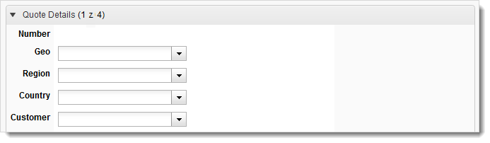

Zde si můžete prohlédnout, jak se tato pole mohou zobrazit ve formuláři obchodní nabídky:
Filtrování rozevíracích seznamů
Důležité: Všechna filtrovaná pole rozevíracího seznamu musí odkazovat na stejný rozevírací seznam pracovního prostoru. Filtrování nebude fungovat, pokud některé pole ve skupině používá jiný rozevírací seznam.

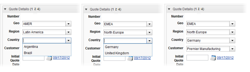

Každé pole používá jako zdroj jiné pole pracovního prostoru: Geografická oblast, Region, Země a Zákazník. Když uživatel vybere v prvních třech polích geografickou oblast, region a zemi, v poli Zákazník se zobrazí pouze odpovídající zákazníci. Díky tomu je rychlejší najít správného zákazníka.

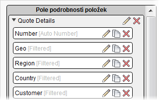

Tyto obrázky znázorňují, jak lze vytvořit pole a jak se zobrazují na stránce Rozvržení pracovního prostoru:
Více filtrů rozevíracích seznamů
Definované možnosti filtru rozevíracího seznamu

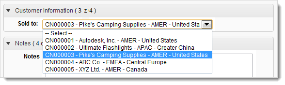

Tento obrázek znázorňuje, jak výběry filtrují seznam, aby uživatelům pomohly najít požadovaného zákazníka:
Použití filtrování rozevíracích seznamů

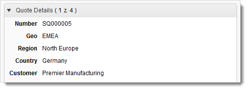

Ovládání viditelnosti polí
Ve výše uvedeném příkladu je důležité pouze jméno zákazníka. Zbývající tři pole rozevíracího seznamu slouží pouze k filtrování. Viditelnost polí filtrování nastavte na možnost Pouze při úpravách, aby se zobrazovala pouze při přidávání nebo úpravě obchodní nabídky, nikoli při prohlížení záznamu.
Nastavte viditelnost, jak je znázorněno zde:
Nastavení viditelnosti rozevíracího seznamu
Zobrazené filtrování rozevíracího seznamu
Konečný výsledek použití rozevíracího seznamu
