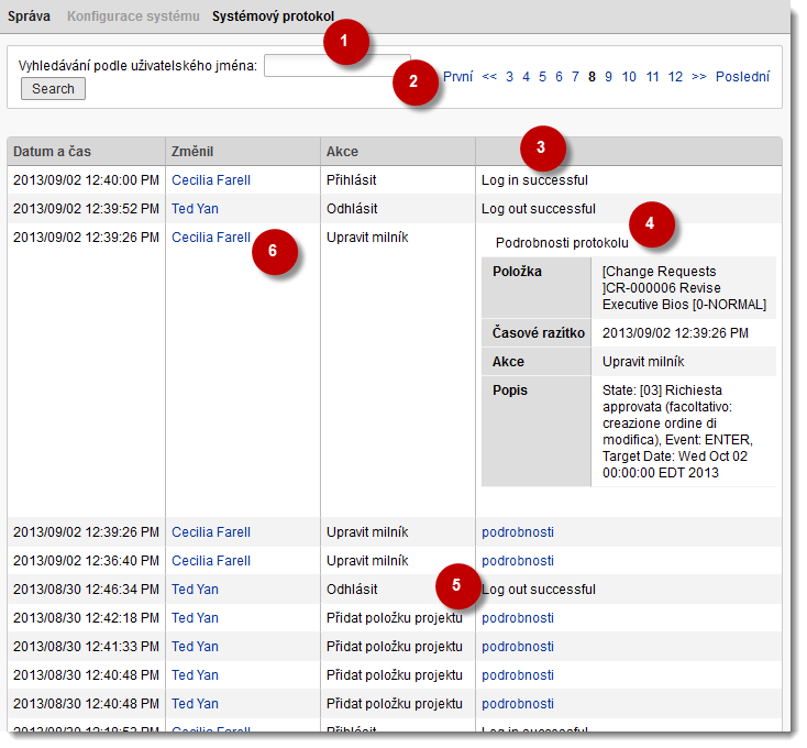

Pomocí systémového protokolu můžete sledovat všechny uživatelské a systémové aktivity na webu aplikace Fusion Manage. Záznamy v protokolu zobrazují datum a čas akcí (Datum a čas), jméno uživatele, který akci provedl (Změnu provedl(a)), typ akce (Akce) a podrobnosti o akci.
Pro přístup k systémovému protokolu otevřete hlavní navigační nabídku a přejděte do části Správa > Konfigurace systému > Systémový protokol.
Systémový protokol
  1. Vyhledávejte akce podle uživatele.
  2. Procházejte stránky v protokolu.
  3. Kliknutím na sloupec Datum a čas nebo Změnu provedl(a) seřadíte akce ve vzestupném a sestupném pořadí. Ve výchozím pořadí se jako první zobrazí nejnovější akce.
  4. Kliknutím na odkaz podrobnosti zobrazíte další informace o akci.
  5. Akce prováděné skriptem lze identifikovat pomocí ikony skriptu. Ve sloupci Změnu provedl(a) je uvedeno jméno uživatele, který skript spustil.
  6. Kliknutím na jméno ve sloupci Změnu provedl(a) zobrazíte kartu dat uživatele.
