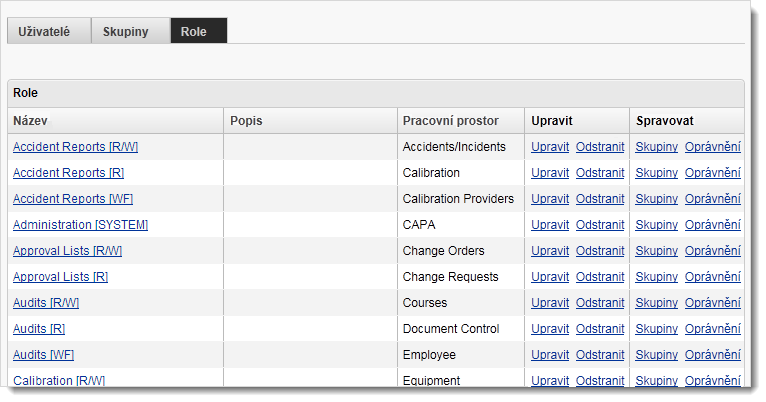

Zobrazení rolí
  1. Na panelu Správa klikněte na položku Uživatelé, skupiny, role.
  2. Na stránce Uživatelé, skupiny, role klikněte na kartu Role.

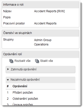

Zobrazení podrobností, skupin a oprávnění role:
Zobrazení podrobností rolí

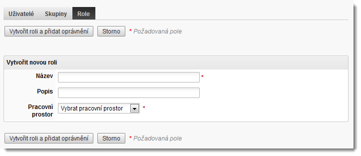

Přidání role
  1. V záhlaví stránky Uživatelé, skupiny, role klikněte na ikonu Nová role. Přidání nové role
  2. Zadejte Název role. Chcete-li například vytvořit roli pro prohlížení a úpravy položek v pracovním prostoru, zadejte Zákazníci [R/W]. Popis je volitelný.
  3. V rozevíracím seznamu Pracovní prostor klikněte na název pracovního prostoru, ke kterému se role vztahuje (například Zákazníci).
  4. Klikněte na možnost Vytvořit roli a přidat oprávnění a přejděte ke kroku 2 v další části.

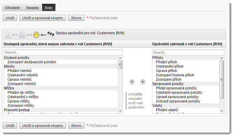

Přidání oprávnění do role.
  1. V tabulce Role klikněte na odkaz Oprávnění role.
  2. Na stránce Správa oprávnění pro roli vyberte oprávnění v seznamu vlevo a přidejte je do seznamu vpravo. Přidání oprávnění k roli
  3. Klikněte na tlačítko Uložit. Chcete-li uložit a přidat do role skupiny, klikněte na možnost Uložit a spravovat skupiny a přejděte ke kroku 2 v další části.

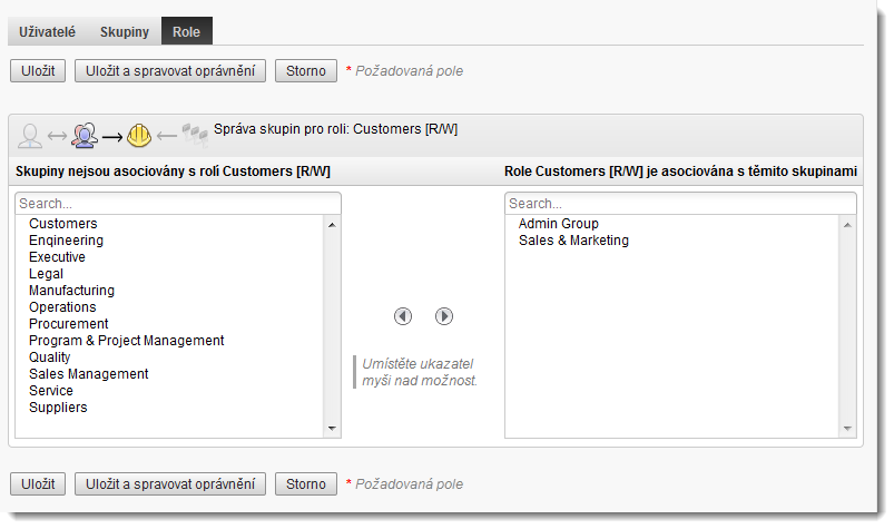

Přidání skupin do role
  1. V tabulce Role klikněte na odkaz Skupiny role.
  2. Na stránce Správa skupin pro roli vyberte skupiny v seznamu vlevo a přidejte je do seznamu vpravo. Přidání skupin k roli
