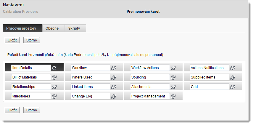

V pracovních prostorech aplikace Fusion Manage můžete přizpůsobit název a pořadí třídění karet tak, aby odpovídaly specifickým potřebám vaší organizace.
Přizpůsobení karet v pracovním prostoru:
  1. V nabídce Správa klikněte na položku Správce pracovních prostorů.
  2. V prostředí Správce pracovních prostorů rozbalte panel pracovního prostoru.
  3. Klikněte na položku Názvy karet.
Změna názvu karty:
Obnovení výchozího názvu karty:
Změna pořadí karty:
Uložení změn:
