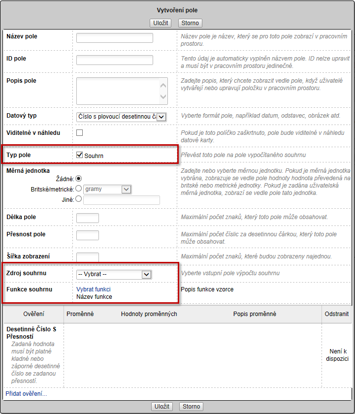

    Otevře se dialog Vytvoření pole.
    Vytvoření odvozeného (souhrnného) pole
  4. Zadejte název pole. Jedná se o hodnotu, která zobrazí souhrnný výpočet (například Celková hmotnost).
  5. Vyberte typ dat. Odvozené (souhrnné) pole musí používat stejný datový typ jako zdrojové pole.
    Poznámka: Pole s celým číslem může být shrnuto do pole s pohyblivou čárkou.
  6. Zaškrtněte políčko Souhrn.
  7. Nastavte měrnou jednotku, délku pole, přesnost pole a šířku zobrazení.
  8. U možnosti Zdroj souhrnu vyberte v rozpisce nebo podrobnostech položky pole obsahující data, která chcete shrnout (například Hmotnost).
    Poznámka: Odvozené (souhrnné) pole nelze použít jako zdroj jiného souhrnu.
  9. Vyberte možnost Vybrat funkci a vyberte funkci. Dostupné funkce se liší podle datového typu:

  10. Klikněte na tlačítko Uložit a poté přidejte pole do rozpisky.
Nové odvozené (souhrnné) pole nyní zobrazuje vypočítaný výsledek použité funkce.
