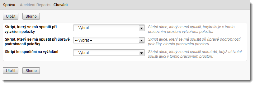

Stránka Chování pracovního prostoru
Chování lze nakonfigurovat prostřednictvím stránky Chování.
Otevření stránky Chování:
- V nabídce Správa klikněte na položku Správce pracovních prostorů.
- V prostředí Správce pracovních prostorů rozbalte panel pracovního prostoru.
- Klikněte na položku Chování.
Konfigurace chování
Na stránce Chování se zobrazuje seznam chování, která můžete nakonfigurovat pro daný pracovní prostor. Lze nakonfigurovat skripty akcí, které se spustí, když dojde k následujícím událostem:
- vytvoření nové položky pracovního prostoru,
- změna podrobností položky,
- na vyžádání, když uživatel klikne na příkaz Spustit v záhlaví stránky pracovního prostoru.
Poznámka: Skripty na vyžádání mohou kdykoli spustit uživatelé s oprávněními ke čtení a zápisu položek v pracovním prostoru. Skripty na vyžádání nejsou k dispozici u položek v uzamknutém stavu.
Konfigurace chování, které spustí skript akce:
- V rozevíracím seznamu vyberte skript akce ke spuštění pro každou odpovídající událost.
Poznámka: V rozevíracím seznamu jsou k dispozici pouze skripty akcí.
Ke spuštění na vyžádání můžete nakonfigurovat více než jeden skript. Když je vybrán skript na vyžádání, lze přidat další skripty na vyžádání. Kliknutím na
vedle skriptu na vyžádání odeberete skript z konfigurace. Skripty na vyžádání jsou uživatelům k dispozici v nabídce Spustit v záhlaví stránky pracovního prostoru.
- Klikněte na tlačítko Uložit.
