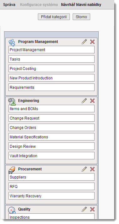

Návrhář hlavní nabídky slouží k vytváření a uspořádávání pracovních prostorů na webu Fusion Manage do kategorií, ve kterých je chcete zobrazit v hlavní nabídce.
Pro přístup k Návrháři hlavní nabídky otevřete hlavní navigační nabídku a přejděte do části Správa > Konfigurace systému > Návrhář hlavní nabídky.

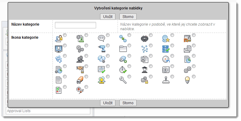

Přidání kategorie
  1. Návrháři hlavní nabídky klikněte na příkaz Přidat kategorii.
    Otevře se dialog Vytvoření kategorie nabídky.
  2. Zadejte název kategorie.
  3. Vyberte ikonu kategorie.
  4. Klikněte na tlačítko Uložit.
Nová kategorie bude přidána do dolní části nabídky.
Uspořádání položek nabídky

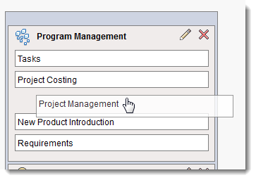

Přetažením kategorií můžete změnit jejich umístění v nabídce, přidat do kategorie pracovní prostory a změnit pořadí pracovních prostorů v kategorii.
Uspořádání kategorií přetažením
Poznámka: Nové pracovní prostory se zobrazují v dolní části Návrháře hlavní nabídky. Pracovní prostor není nutné přidávat do kategorie, můžete jej do nabídky umístit jako položku první úrovně.
Pokud v Návrháři hlavní nabídky pracovní prostor nevidíte, nemáte oprávnění k jeho zobrazení. Nápovědu k nastavení oprávnění naleznete v části Zabezpečení.
